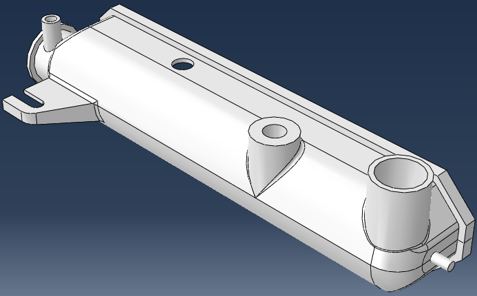

以下教程提供了使用 Advanced Material Exchange 和 Abaqus 分析纤维填充零件的分步说明。散热器水箱零件由 Extron 3019 HS 玻璃纤维增强材料制成。
散热器水箱模型已输入到 Moldflow 中,以便可以运行填充 + 保压分析来确定纤维填充零件的取向。该模型现在可以使用 Abaqus/CAE 打开,其中载荷和边界条件可以应用到该模型。
在 Moldflow 和 Abaqus 中创建模型后,我们会使用 Advanced Material Exchange 将纤维取向映射到结构模型上。现在,我们将输出结构以便在结构分析中与 Abaqus 结合使用。
