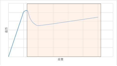

韧性材料是那些会展现很大的、经过拉伸的应力 - 应变曲线(失效时应变很大)的材料。下图显示的是任性材料响应的样例。
Advanced Material Exchange 中使用的材料模型最适合在应变相对较低的情况下经历过失效的材料。使用现有的材料模型不易于表示非常具有韧性的材料。Advanced Material Exchange 在材料特征化过程中不会考虑超出极限应力的区域。如上图中阴影区域所示。
