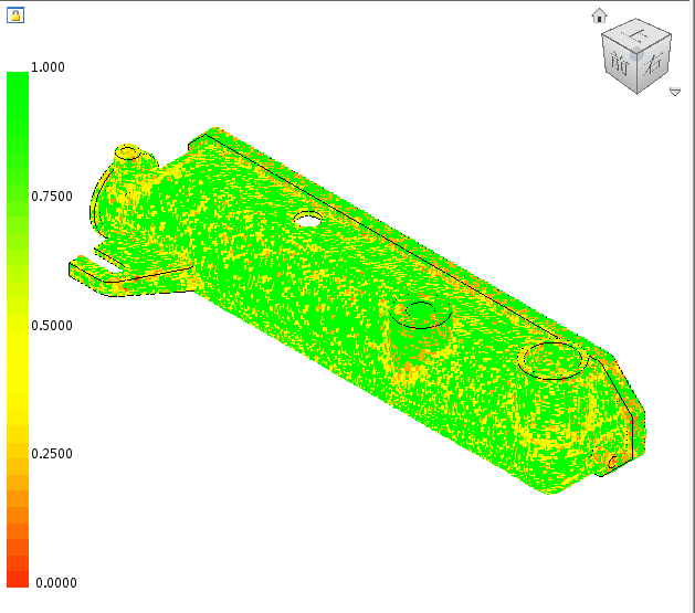

  1. 依次单击“主页” > “预览” > “映射匹配性图”。映射匹配性图将提供有关 Moldflow 结果映射到结构模型状况的指示。请参见《用户手册》的映射匹配性部分,以了解更多详细信息。
    从上述映射匹配性图中,我们可以看到大多数模型显示为绿色,这表示网格细化的程度足以映射结果。

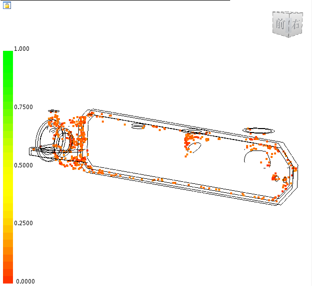

  2. 拖动阈值标尺上的箭头来标识可能需要结构网格细化的区域。
    上图显示,大部分可能有问题的区域位于水箱边缘和水箱开口周围。这些是纤维取向迅速变化的位置。若要捕获纤维取向张量的这种迅速变化,需要非常精细的网格。由于我们不希望水箱边缘或开口在结构上很重要,因此我们不会优化网格。
