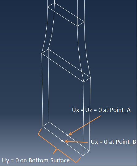

应用边界条件
创建边界条件,以便最低限度地约束样本底部表面的移动并阻止刚体移动。
  1. 切换到“载荷”模块。
  2. 创建名为“底部”的边界条件(“BC” > “创建”)。
  3. 将步长设置为“初始”,然后选择“位移/旋转”。单击“继续”
  4. 选择样本的底部表面(见下图)作为区域,单击“完成”,并设置“U2 = 0”
  5. 创建名为 Point_A 的第二个“位移/旋转”类型边界条件。将“集”选为选择方法,找到名为 Point_A 的集,然后单击“继续”。设置“U1 = 0”“U3 = 0”
  6. 创建名为 Point_B 的第三个“位移/旋转”类型边界条件。选择名为 Point_B 的集,并设置“U1 = 0”
