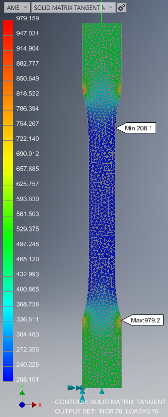

查看特定状态变量的等值线图是计算样板结构性能的最佳方法。特别是,我们将检查损坏状态和基体切线弹性模量。
  1. 如果模拟完成后未加载结果,请依次单击“结果” > “加载结果”
  2. 浏览找到 .FNO 结果文件,并单击“打开”
  3. 依次单击“结果” > “等值线”
  4. 使用图例切换到“AME”结果类型。
  5. 选择“SOLID MATRIX TANGENT MODULUS”结果。
  6. 逐步完成分析,并在向样本施加拉伸位移载荷时监控基体切线弹性模量。请注意有凹口的测量区域中的值远低于样本的其余部分。这表示大量可塑性或材料软化。(时间 = 0.76 时的示意图)。

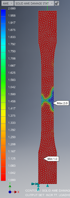

  7. 现在,切换到“SOLID AME DAMAGE STATE”结果以检查复合零件的断裂状态。值 1.0 表示复合材料未失效。值 2.0 表示复合材料已失效。
  8. 通过监视整个载荷记录中的损坏状态,我们可以看到在步长时间 = 0.76 和 0.77 之间的失效进展很快。如果我们减少载荷或增加时间步中的间隔数,可能会更好地捕获失效进展。
