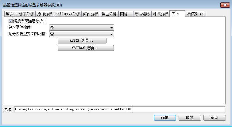

我们需要激活熔接面强度分析以获取温度和压力记录。必须先执行此操作,然后再运行 Moldflow 模拟。
  1. 单击“工艺设置”
  2. 单击“高级选项”
  3. “求解器参数”框架中单击“编辑”
  4. 选择“界面”选项卡
  5. “熔接面强度分析”选项设置为“开”
  6. 单击“确定”
