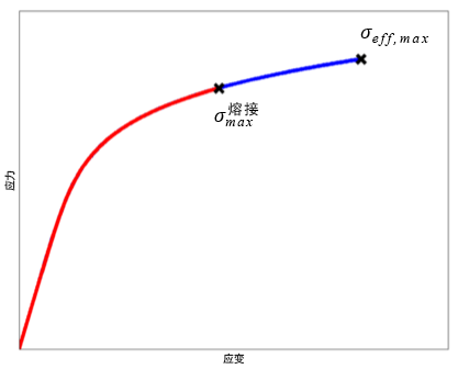

强度缩减系数(无论是自动计算还是由用户指定)用作一个简单的乘数来缩放材料强度。特别是,我们缩放了材料的最大有效应力 σeff,max
其中 η 是强度缩减系数,并且必须位于 0 < η ≤ 1 的范围内。最大有效应力的此类缩放导致位于熔接面的材料早于不在熔接面的同一材料出现失效。
