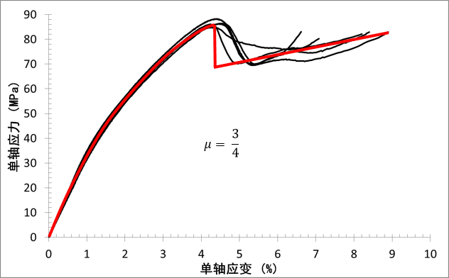

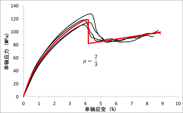

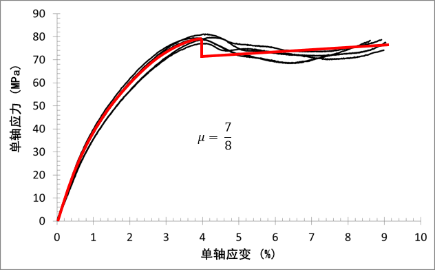

之前我们看到了显示材料如何展示压缩下的载荷降低的实验数据。我们把此载荷降低的幅值称为 μ。μ 值会随载荷角度的更改而改变。因此,我们需要一种方法来确定触发压缩失效准则的任意应力状态的 μ。
0°
90°
45°

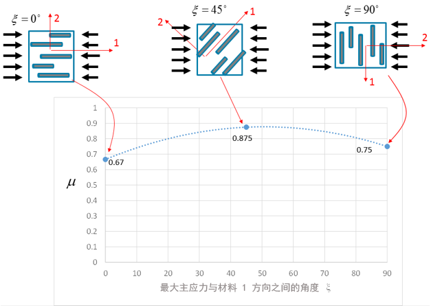

第一步要确定触发压缩失效准侧的基体应力状态的主应力 (σI ≥ σII ≥ σIII) 和主方向(âI、âII、âIII)。第三个主应力 (σIII) 将始终是幅值最大的压缩应力。接下来,我们确定第三个主方向 (âIII) 和主材料方向的角度。我们将此角度表示为 ξ。
现在,我们将 μ 作为角度的二次函数写入。
系数 B1、B2 和 B3 由三个实验应力-应变响应的载荷降低确定。通过将三个已知输入角度 ξ (0, 90, 45) 和测量的载荷降低 μ 用于每条曲线,我们可以求解方程组以确定系数 B1、B2 和 B3。这些系数在结构分析期间使用,以确定应用于触发压缩失效准则的任意给定应力状态的相应载荷降低。
下图显示了相对于主纤维方向,μ 如何依赖于主压缩应力方向的示例。
