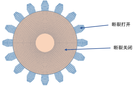

让我们看一下示例用例。在此示例中,我们要为不预期失效的齿轮模型区域关闭断裂。假设实验测试结构向我们显示失效仅发生在齿轮的齿中,而不是底座中。由于我们仅预期失效发生在齿中,因此我们可以为模型其余部分关闭断裂。这有可能降低此分析的运行时。
即使在整个齿轮中使用相同的塑料材料,我们仍然必须像使用两种材料一样设置结构输入文件,一个用于齿,另一个用于底座。

现在已在输入文件中定义这两种材料,并且这两种材料已指定给模型中的相应区域,我们可以定义材料映射。
*MAP, FROM=NAME, TO=NAME CA-MATERIAL-NORUPTURE, CA-MATERIAL
*MAP, FROM=ID, TO=ID 20000, 10751
此时,Advanced Material Exchange 知道为新材料使用原始材料的基本特性。接下来只需使用 HIN 文件关闭新材料的断裂。
