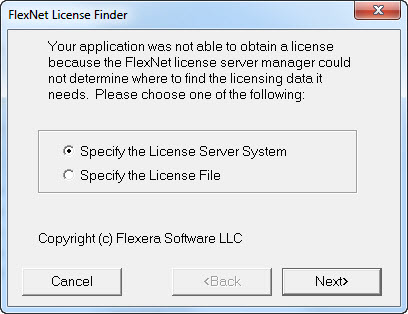

找不到许可服务器
如果您尝试将作业提交到
Helius PFA
求解器,但收到以下错误消息,则可能需要增加“FlexNet 许可管理器超时”设置。
要解决此错误,请尝试以下建议:
遵循“FlexNet 许可查找器”对话框,以确保许可服务器系统和许可文件均已正确指定。
如果您仍看到指示“许可服务器计算机已关闭或未响应”的错误,请创建名为 FLEXLM_TIMEOUT 的新系统环境变量。为此变量指定值 1500000。超时值以微秒为单位进行指定,因此 1500000 表示 1.5 秒。
