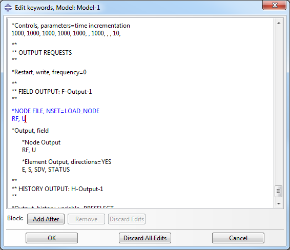

  1. 从主工具栏中依次选择“模型” > “编辑关键字” > “模型-1”
  2. 滚动到“编辑关键字”对话框的底部。您应该能看到下列行:
    ** FIELD OUTPUT: F-Output-1
  3. 将光标置于上面所示的最后 ** 之后,然后单击“在后添加”
  4. 添加以下行,然后单击“确定”
    *NODE FILE, NSET=LOAD_NODE
    RF, U
