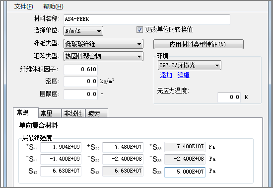

  1. 要开始优化过程,请打开 Composite Material Manager 并指定单向材料(“文件” > “新建” > “单向”)。
  2. 填充 GUI,如下所示。

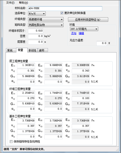

  3. 切换到 GUI 内的“常量”选项卡,并输入弹性常量,如下所示。

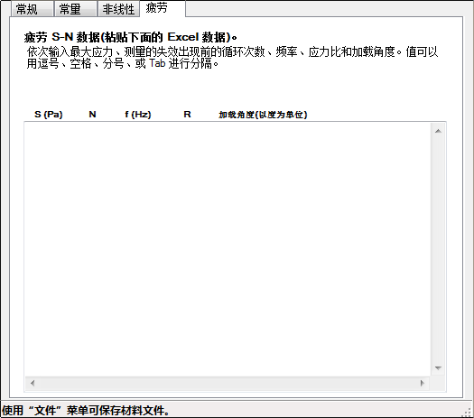

  4. 切换到 GUI 内的“疲劳”选项卡,并输入 S-N 数据,如下所示。您可以从之前提供的 S-N 表中复制值并粘贴它们。
  5. 既然已定义材料特性,可通过依次单击“文件” > “另存为”来保存新创建的材料。单击“是”以允许 Composite Material Manager 优化成分特性。优化后,系统将通知您保存成功。
