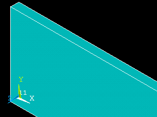

定义并指定单元坐标系
若要定向层和粘性截面,则需要定义局部坐标系并将其指定给单元。
若要通过将层材料的纵向轴与全局 X 轴对齐来定义局部矩形坐标系,请在命令提示下输入以下内容:
LOCAL, 11, 0, 0, 0, 0, 0, 0, 0
若要将局部坐标系指定给单元,请在命令提示下输入
ESYS, 11
。下图显示了相对于悬臂梁基底的局部坐标系。
有关使用 LOCAL 和 ESYS 命令的更多详细信息,请参见 ANSYS APDL 文档。
