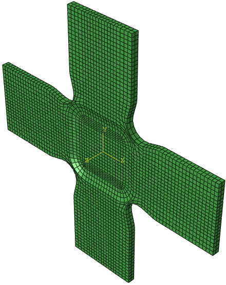

为了演示适用于织物复合材料的不同单元删除准则,我们将检查这个由 DMS2288 环氧树脂(Helius PFA 材料数据库中提供的一种平织材料)制成的双轴十字形样本。已对该十字形几何图形和网格进行了定义,如下所示。
为方便创建更均匀的网格,已对该几何图形进行了划分。网格完全由 C3D8R 单元构成。
该十字形样本已经设置了材料、边界条件、载荷和输出请求。由于很多模型创建步骤在“单向大型开槽”张力模型中均有介绍,所以我们将直接跳到双轴十字形的“单元删除”部分,并了解适用于织物材料的选项。若要了解有关十字形模型设置的更多详细信息,请使用 Abaqus/CAE 输入 Tutorial_6_PW_Abaqus.inp 文件。该输入文件可以在此处下载。
