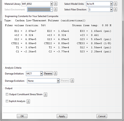

在以下步骤中,将使用“创建复合材料”插件定义用户材料。
- 从主工具栏中依次选择。
- 从“材料库”列表中,选择材料 IM7_8552。
注: 特定于该材料的单位制相关工程常量将在对话框中列出以供查看。
- 由于此模型使用英寸和磅作为基础单位,因此请从“选择模型单位”列表中选择 lb/in/R。有 4 种单位制可供选择。默认单位制为 N/m/K。
- 选择“1”作为纤维方向。
2 也可以用作纤维方向,但与 1 方向相比,它还需要其他复合铺层取向。一般而言,建议将 1 用作纤维方向,以便保持模型之间的一致性。然而,有时由于复杂的模型几何图形和截面取向限制的组合,使得无法在 Abaqus 中创建某一取向以允许 1 方向作为纤维方向。在这种情况下,可能需要使用 2 方向作为纤维方向。
- 在“损坏演变”菜单中,选择“无”。如果渐进式失效处于禁用状态,则在整个分析过程中单元刚度将保持不变。相反,如果使用了即时或基于能量的损坏演变例程,在由失效准则预测到失效后,单元刚度将降低。
- 插件应如下图所示。
- 单击“确定”。
