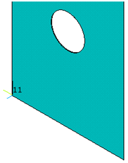

定义并指定单元坐标系
单元坐标系可在创建零件和材料之后定义。
局部坐标系需要定义并指定给这些单元,以使 0 度层与载荷方向对齐。
若要定义 x 轴与全局载荷方向(全局 y 轴)对齐的局部矩形坐标系,请将以下内容输入到命令提示中:
LOCAL,11,CART,0,0,0,90,0,0
若要将局部坐标系指定给这些单元,请将
ESYS,11
输入到命令提示中。以下图像显示的是相对于零件底座的局部坐标系。
