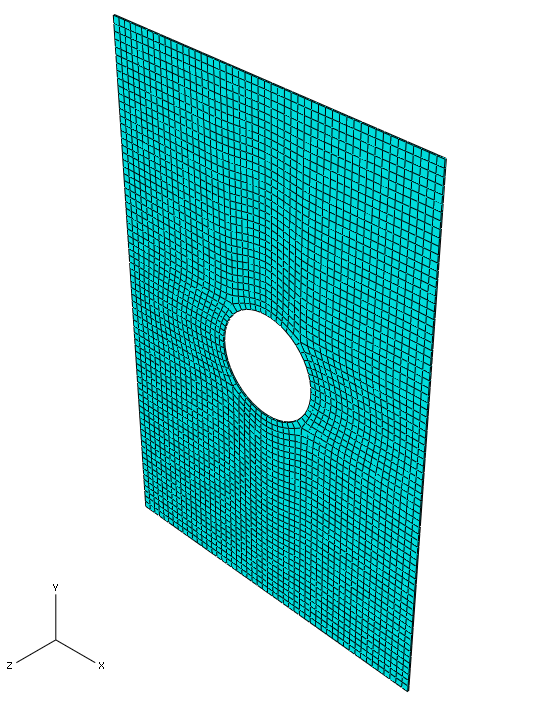

划分零件的网格
对零件几何图形划分网格并控制单元类型。
在对复合板划分网格过程中,使用 0.2 的近似种子大小来确保网格足够精细以捕获故障位置,而且对于短求解时间而言足够粗略。
切换到
“网格”
模块,并确保
“对象”
工具栏选项已设置为
“零件”
单击“种子零件”图标
,或从主工具栏依次选择
“种子”
“零件”
。将显示
“全局种子”
对话框。
在近似全局大小字段中输入
0.2
。单击“
确定
单击“指定单元类型”图标
,或从主工具栏依次选择
“网格”
“单元类型”
。将显示
“单元类型”
对话框。
选择连续 Shell 单元
SC8R
。单击“
确定
通过从主工具栏依次选择
“网格”
“控件”
来指定网格控件。选择“扫掠”技术和 Medial 轴算法。单击“
确定
可通过单击“网格零件”图标
,或从主工具栏依次选择
“网格”
“零件”
对零件划分网格。单击
“是”
按钮。网格应该类似于下面显示的网格。
