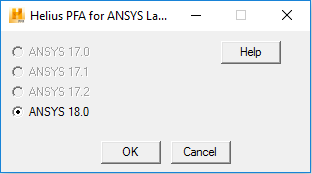

使用
Helius PFA for ANSYS 启动器
工具打开 ANSYS Mechanical APDL,如下所示。此工具将通过必要的环境变量启动 ANSYS,从而使
Helius PFA
与 ANSYS 一起运行。
此工具随
Helius PFA
一起安装,可以从桌面快捷方式访问。还可以在以下路径找到该此工具:
%install_dir%\bin\ansys-helius-launcher.exe
单击 ANSYS Mechanical APDL 产品启动器中的
“运行”
按钮即可打开 ANSYS GUI。
