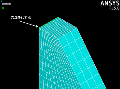

  1. 依次选择“预处理器”>“耦合/Ceqn”>“耦合自由度 w/Mstr”。
  2. 选择橡胶垫顶部边缘上的节点 (x = 0)(如下所示),确保先选择以下标识的节点 (z = 0.5)。单击“确定”。
  3. 将参照数量设置为 100,并将自由度标签设置为 UY。单击“OK”完成耦合定义。
  4. 依次选择“预处理器”>“载荷”>“定义载荷”>“应用”>“结构” >“位移”>“启用节点”,然后选择步骤 2 中的第一个节点 (x = 0, y = 4.725, z = 0.5)。
