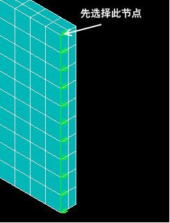

  1. 依次选择“预处理器”>“耦合/Ceqn”>“耦合自由度 w/Mstr”。
  2. 选择如下所示的梁左边缘上的所有节点 (x = 100, z = 1),确保先选取最上方的节点 (y = 10)。单击“确定”。
  3. 将参考号设置为 100,并将自由度标签设置为 UZ。单击“OK”完成耦合定义。
    由于耦合约束,应用于上方亮显节点的 Z 方向位移将导致相同的 Z 方向位移应用于约束定义中的其余节点。

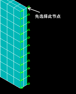

  4. 为梁的另一侧 (x=100, z=0) 重复步骤 1-3,并为约束方程指定不同的参考号(例如 200)。
  5. 依次选择“处理器”>“载荷”>“定义载荷”>“应用”>“结构”>“位移”>“节点上”,然后选择步骤 2 中的第一个节点 (x = 100, y = 10, z = 1)。
  6. 应用 UZ10,然后单击“确定”
  7. 重复步骤 5-6 并将 UZ 位移 -10 应用到上图所示的节点 (x = 100, y = 10, z = 0)。
