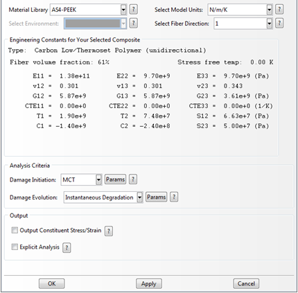

按照以下步骤,将 AS4-PEEK 材料指定给零件 Composite_Plate。
2 也可以用作纤维方向,但与 1 方向相比,它还需要其他复合铺层取向。一般而言,建议将 1 用作纤维方向,以便保持模型之间的一致性。然而,有时由于复杂的模型几何图形和截面取向限制的组合,使得无法在 Abaqus 中创建某一取向以允许 1 方向作为纤维方向。在这种情况下,可能需要使用 2 方向作为纤维方向。
在完成步骤 1-7 后,用户材料将在材料树的材料容器 中创建。此材料用于定义板的复合铺层。
