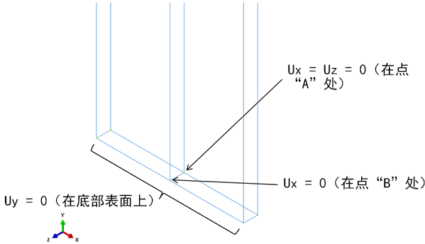

应用边界条件
创建边界条件,以便最低限度地约束样板底部表面的移动并阻止刚体移动。
边界条件如下所示。
切换到载荷模块。
创建名为
“底部”
的“位移/旋转”类型边界条件(
“BC”
“创建”
)。选择板的底部表面(见下图)作为区域,并设置
U2 = 0
创建名为
Point_A
的第二个“位移/旋转”类型边界条件。选择下图中标为“A”的点,并设置
U1 = 0
和
U3 = 0
创建名为
Point_B
的第三个“位移/旋转”类型边界条件。选择下图中标为“B”的点,并设置
U1 = 0
