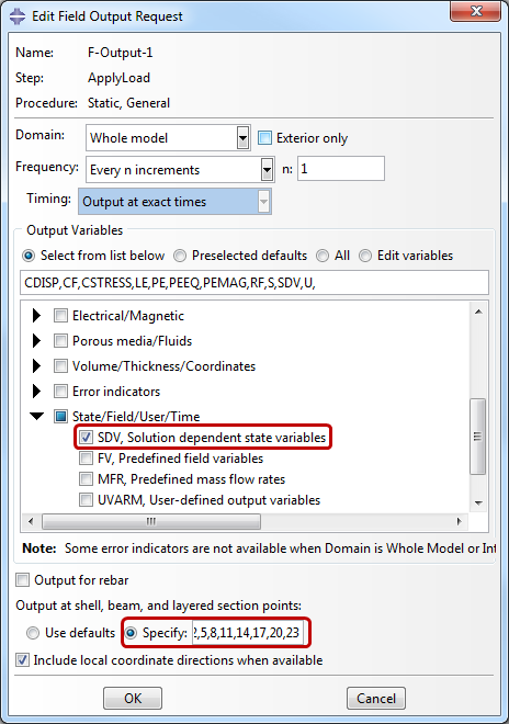

  1. 打开“编辑字段输出请求”对话框,方法是展开模型树中的“字段输出请求”容器 ,然后双击“F-Output-1”,或者从主工具栏依次选择“输出” > “字段输出请求” > “管理器”,然后在显示的对话框中选中“编辑”
  2. 通过选中“SDV”框(如定义字段输出请求中所示),将“SDV”添加到“输出变量”列表。状态变量现将显示在 Abaqus 输出 (.odb) 文件中。
  3. 若要查看复合物铺层中每个层的结果,必须为每个层指定横截面点输出,因为默认设置只会在分层单元的顶部或底部横截面点输出。在本教程中,有 8 层,每层有 3 个横截面点,总共有 24 个横截面点。一个选项是仅从每层的中间横截面点指定输出。另一个选项是为铺层中的每个横截面点指定输出。这里已为每个材料层的中间横截面点指定了输出。
  4. 在横截面点 2、5、8、11、14、17、20、23指定输出。“编辑字段输出请求”对话框此时应如下所示。
