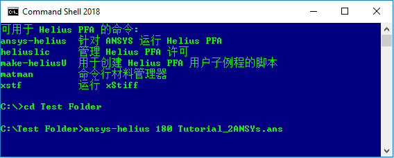

  2. 通过输入以下内容,将目录更改为输入文件的位置:
    cd [directory address]
  3. 例如,如果输入文件位于“C:\Test Folder”中,请输入“cd C:\Test Folder”,如下所示。
  4. 通过输入以下命令(如下所示)提交作业:
    ansys-helius 180 Tutorial_2_ANSYS.ans
  5. 在上述示例中,ansys-helius 调用了使用自定义的 ANSYS 可执行文件提交作业的批处理文件,180 是 ANSYS 的版本(170、17.1 和 172 是其他有效选项),而 Tutorial_2_ANSYS.ans 是输入文件的名称。
