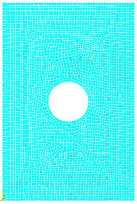

为零件几何图形创建网格。
在对复合板划分网格时,使用全局种子大小 0.005 确保网格精细到足以捕获失效的位置和传播,但网格的粗略程度却只允许较短的求解时间。
依次单击
“主菜单”
“预处理器”
“网格划分”
“网格工具”
若要设置全局种子大小,请单击“全局大小控制”旁边的
“设置”
按钮、在
“大小”
输入框中输入
0.005
,然后单击
“确定”
选择
“十六进制”
和
“扫掠”
单选按钮,然后单击
“扫掠”
按钮。
选择图形窗口中的零件,然后单击“体积扫掠”对话框中的
“确定”
。现已对零件划分网格,应类似于如下所示的网格。
