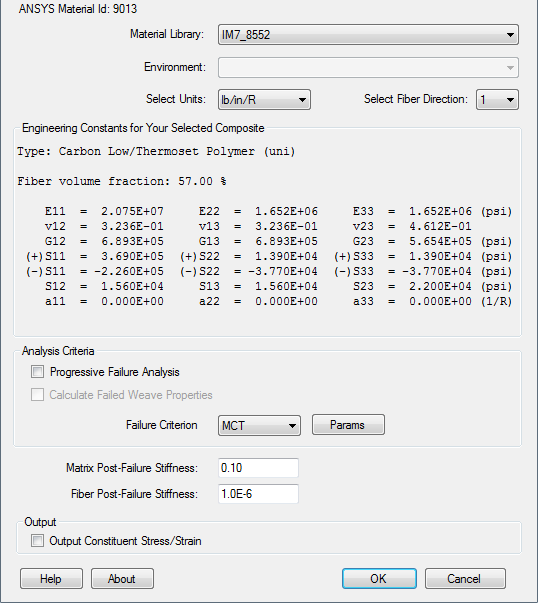

  1. 从 ANSYS 工具栏中单击“HELIUS”按钮,然后选择“创建复合材料”
    注: HELIUS 按钮仅适用于模型创建预处理器 (/PREP7)。
  2. 从“材料库”列表中,选择材料“IM7_8552”
    特定于该材料的单位相关工程常量将在插件中列出以供查看。请注意,该材料对应的 ANSYS 材料 ID (matID) 也将显示在对话框中。此值可能会因计算机而异。
  3. 由于此模型使用英寸和磅作为基础单位,因此请从“选择单位”列表中选择“lb/in/R”
    有 4 种单位制可供选择。默认单位制为 N/m/K。
  4. 选择“1”作为纤维方向。
    2 也可以用作纤维方向,但与 1 方向相比,它还需要其他复合铺层取向。一般而言,建议将 1 用作纤维方向,以便保持模型之间的一致性。然而,有时由于复杂的模型几何图形和取向限制的组合,使得无法在 ANSYS 中创建某一取向以允许 1 方向作为纤维方向。在这种情况下,可能需要使用 2 方向作为纤维方向。
  5. 在“分析准则”框中,取消选中“渐进式失效分析”。如果渐进式失效处于禁用状态,则在整个分析过程中单元刚度将保持不变。相反,如果渐进式失效处于激活状态,在由失效准则预测到失效后,单元刚度将降低。应该会出现如下对话框。
  6. 单击“确定”。
