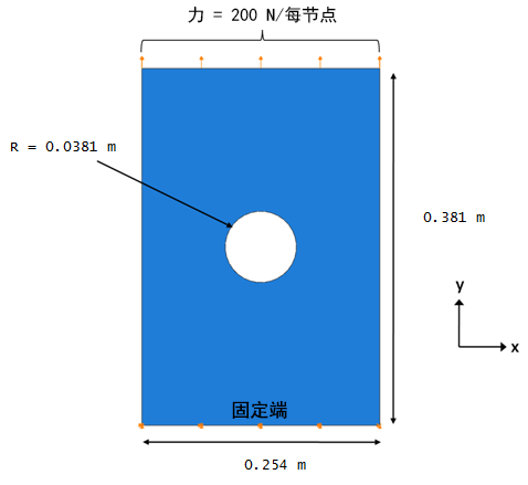

问题如下:平面复合板中心处有一个孔,该板一端受固定边界条件约束,而另一端受拉伸载荷约束。该板由单向材料制成。铺层为 [0/±45/90]s,层厚度为 0.000127 m,这导致板厚度为 0.001016 m。载荷比 Smin/Smax 为 0.1,载荷频率为 10 Hz。网格的种子大小为 0.006,使用内含缩减积分的八节点等参块体单元。标注、边界条件和载荷如下所示。
