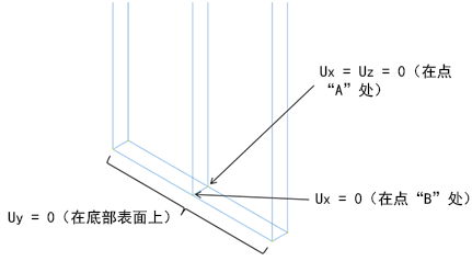

应用边界条件
创建最大程度约束板底部表面移动的边界条件,避免发生刚体移动。
边界条件如下所示。
依次选择
“预处理器”
“载荷”
“定义载荷”
“应用”
“结构”
“位移”
“在区域上”
在图形窗口中,选择板的 2 个底部表面,然后单击“在区域上应用 U,ROT”对话框中的
“确定”
在显示的对话框中,输入用于
UY
的位移值
0
,然后单击
“确定”
依次选择
“预处理器”
“载荷”
“定义载荷”
“应用”
“结构”
“位移”
“在关键点上”
选择点“A”,然后将
UX
和
UZ
设置为等于
0
重复步骤 4 和步骤 5,选择点“B”,然后仅将
UX
设置为
0
