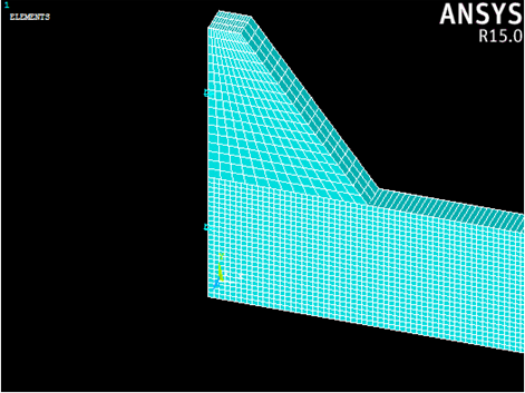

首先,我们创建边界条件以防止梁的左端在全局 X 方向上发生位移。由于我们使用的是半对称模型,因此必须强制执行此条件。
  1. 依次选择“预处理器”>“载荷”>“定义载荷”>“应用”>“结构”>“位移”>“在区域上”。
  2. 使用图形窗口选择梁的末表面和橡胶垫的末端表面,然后单击“确定”
  3. 在出现的对话框中,选择“UX”,并输入位移 0,然后单击“确定”

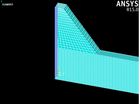

此时我们可以防止整个模型在全局 Z 方向上发生位移。这将强制执行平面应变条件。
  1. 依次选择“预处理器”>“载荷”>“定义载荷”>“应用”>“结构”>“位移”>“在节点上”。
  2. 使用图形窗口选择模型的所有节点,然后单击“确定”
  3. 在出现的对话框中,选择“UZ”,并输入位移 0,然后单击“确定”

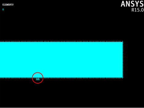

接下来,我们可以应用位移约束以模拟对三点弯曲测试的支持。
  2. 使用图形窗口选择以下所示节点,然后单击“确定”(如果您按照迄今为止所有的步骤进行操作,所选的相应节点会被编号:139213931886918870)。
  3. 在出现的对话框中,选择“UY”,并输入位移 0,然后单击“确定”

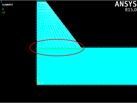

最终的边界条件会将橡胶垫与梁绑在一起。
  1. 依次选择“预处理器”>“耦合/Ceqn”>“耦合 DOF”。
  2. 选择橡胶垫底部的所有节点,然后单击“确定”
  3. 指定参考编号 1,然后选择 UY 自由度标签。单击“确定”。
