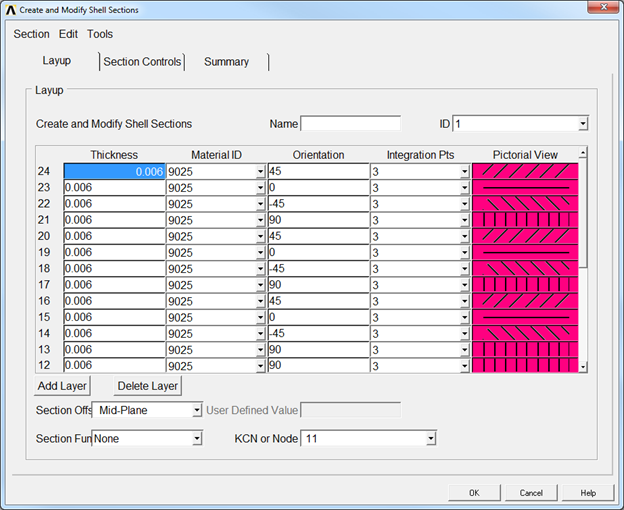

定义复合铺层
零件和材料创建后,便可以创建复合铺层截面。
复合铺层编辑器用于创建层以及向这些层指定材料和取向。
  1. 依次选择“主菜单” > “预处理器” > “截面” > “壳” > “铺层” > “添加/编辑”
  2. 在显示的对话框中,单击“添加图层”按钮,直到添加了 12 个图层为止。
  3. 为所有厚度值都输入 0.006
  4. 分别为 1 到 12 层输入取向:45、0、-45、90、45、0、-45、90、45、0、-4590
  5. 从“KCN 或节点”下拉菜单选择 11
  6. 依次单击“工具” > “添加对称”以获取完整的层数。截面编辑器应如下所示。请注意,“材料 ID”值可能会有所不同,具体取决于您的材料库中的材料。单击“确定”。
