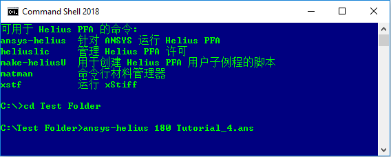

  1. 打开 Autodesk Helius PFA Command Shell。
    • 此 Command Shell 的快捷方式在产品安装期间就已安装在您的桌面上。
    • 如果已删除快捷方式,该 Command Shell 将命名为 heliuscmd.exe 并位于 Helius PFA 目录的“bin”文件夹中。
  2. 通过输入以下内容,将目录更改为输入文件的位置:
    cd [directory address]
    例如,如果输入文件位于“C:\Test Folder”中,请输入“cd C:\Test Folder”,如下所示。
  3. 通过输入以下命令(如下所示)提交作业:
    ansys-helius 180 Tutorial_4.ans
    在上述示例中,ansys-helius 调用了使用自定义的 ANSYS 可执行文件提交作业的批处理文件,180 是 ANSYS 的版本(170、171 和 172 是其他有效选项),而 Tutorial_4.ans 是输入文件的名称。
    注: 您可能需要关闭 ANSYS Mechanical APDL 应用程序才能提交输入文件以供分析。
