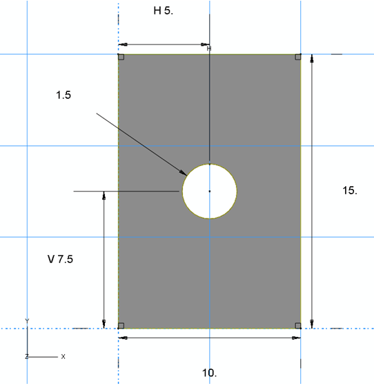

  5. 通过使用“创建线: 矩形”工具 ,创建起始角点坐标为 0, 0 并且对角点坐标为 10, 15 的矩形。
  6. 通过使用“创建圆: 圆心和周长”工具 ,创建圆心点坐标为 5, 7.5 并且周长点坐标为 5, 9 的圆。截面草图现已完成,如下所示(包含尺寸)。
  7. 依次单击 按钮以完成草图。
