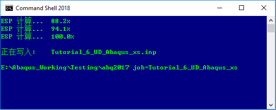

现在,我们已准备好运行分析。
确保 Tutorial_6_UD_Abaqus_xs.inp 和 Tutorial_6_UD_Abaqus_xs.hin 文件保存在工作目录中。
返回到 Command Shell,然后键入以下内容以提交分析,在此情况下是 Abaqus 2017。
>>abq62017 job=Tutorial_6_UD_Abaqus_xs
