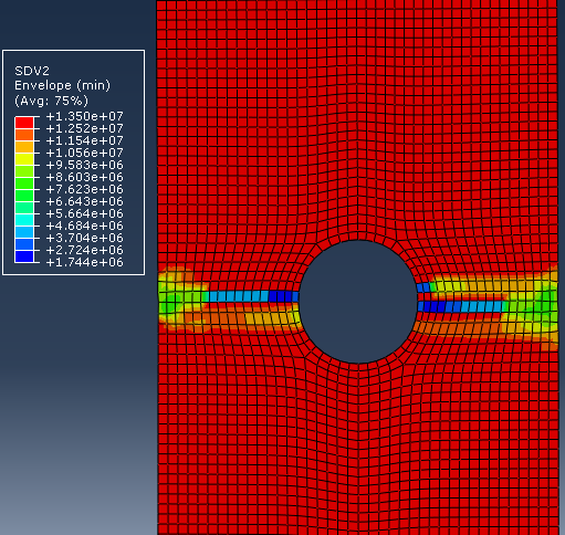

  5. 在“字段输出对话框”菜单中选择 SDV1,查看复合板的损坏状态。我们可以看到板在疲劳步长的增量 16 处已经完全失效。
  6. 此时切换到 SDV2 来查看引起此损坏所需的最小失效循环数。板应如下所示。

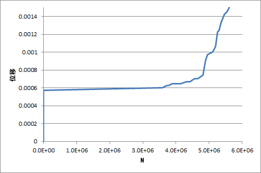

SDV2 图描绘了每个单元失效出现前的循环次数。您还可以将节点位移和失效循环用于模型的未失效区域,以创建如下所视的全局结构失效循环图。
注: 在大约 4.8E+06 次循环后,样本开始过度变形,这表示灾难性的结构失效。
