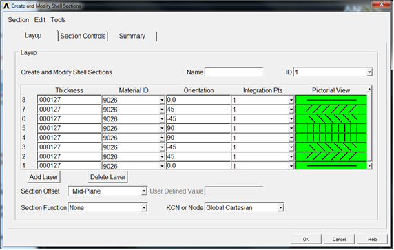

定义复合铺层
复合铺层截面可在创建零件和材料之后创建。
复合铺层编辑器用于创建层以及向这些层指定材料和取向。此步骤将创建并定义表示板铺层的复合铺层。
依次选择
“主菜单”
“预处理器”
“截面”
“壳”
“铺层”
“添加/编辑”
由于板的厚度有八层,因此请单击
“添加
铺层”按钮,直到有
八个铺层
为止。
为所有厚度值都输入
0.000127
分别为 1 到 8 层输入取向:
0、45、-45、90、90、-45、45、0
。为每个层指定单个积分点。应该会出现如下对话框。请注意,“材料 ID”值可能会有所不同,具体取决于您的材料库中的材料。
单击“
确定
