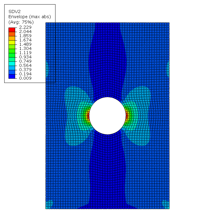

要查看所有层中的最大基体失效指数,可以使用包络图。包络图显示每个单元中所有剖面点的最大或最小积分点值。
  1. 若要创建包络图,请在主工具栏中选择“结果” > “剖面点”。从“类别”框中选择“封套”选项,然后单击“应用”。该图应类似于以下所示的图。
    最大基体失效指数是 2.226,这意味着基体失效预计在一个或多个层中发生。

  6. 在主工具栏中依次选择“结果” > “字段输出”,然后绘制“SDV3”。SDV3 表示纤维失效指数,并可指示纤维接近失效的程度。纤维失效在 SDV3 值大于或等于 1 时发生。该图应类似于以下所示的图。
由于所有层中的 SDV3 最大值小于 1,所以纤维失效不可预测。
