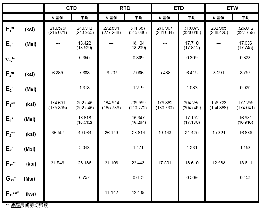

下表提供了在此教程中使用的材料的特性 [2] T700/2510。我们将比较 75 °F 的 OHT 数据,因此可以使用 RTD 特性。此外,由于板以拉伸形式加载,所以可将拉伸模量用于材料的特征化。
数据表会缺少 Helius PFA 所需的一些特性,这种情况很常见。在此情况下,我们的数据源缺少内核刚度(ν23 或 G23)和内核强度 (S23)。S23 并非必需项,但应包括在出现重要内核应力的分析中。当缺少特性时,应根据类似材料和工程判断来评估它们。碳/环氧树脂单向材料的 ν23 和 S23 的常用值 [3,4] 为 0.4 和 7.25 ksi。

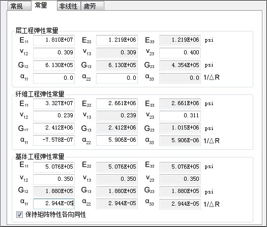

由于 Helius PFA 算法会将层级别应力分解为纤维和基体应力,因此还必须提供纤维和基体刚度。精确的纤维和基体特性的重要性不如精确的层特性,因为它们要反复调整以匹配指定层的特性和体积因子。理想情况下,纤维和基体特性已知并已输入。但最常见的情况是,特性未知,而且要输入默认特性。Composite Material Manager 预填充了碳/环氧树脂和玻璃/环氧树脂材料的默认纤维和基体值。

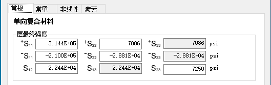

  4. 输入在上表中提供的 RTD 层强度,填写“常规”选项卡。不一定要输入带有“-”符号的压缩强度。GUI 应如下图所示。
  5. 输入在上表中提供的 RTD 拉伸层刚度,填写“常量”选项卡。单击“应用材料类型特征”按钮,以应用默认碳/环氧树脂纤维和基体刚度。GUI 应如下所示。
