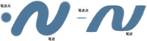

画笔以笔迹形式在画布平面上绘画。笔迹由一系列紧密排列的笔迹点组成。(如果在画布平面上单击画笔,而不是拖动手写笔,那么只会应用单个绘画笔迹点。)
默认画笔(“Pencil”、“Marker”、“Airbrush”和“Solidbrush”)的笔迹点为圆形。但是,您可以控制画笔笔迹点的大小和形状来生成不同类型的笔迹。

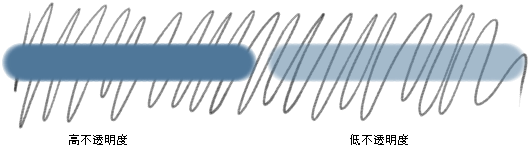

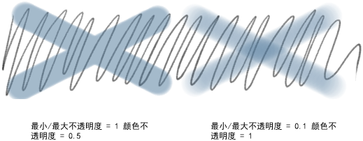

Alias 中的大多数画笔有两种不透明度:画笔不透明度(由“Min Opacity”和“Max Opacity”选项控制)和绘画不透明度(由“Color Opacity”选项控制)。
不透明度是一种表示画笔绘图的“透明程度”的方式。(不透明度与透明度正好相反。)绘图的不透明度为 1 时,您看不到其下面的任何内容。不透明度越低,看到的绘图下面的内容越多。不透明度为 0 的绘图完全透明不可见。
您也可以控制层的不透明度。
当您在同一点上多次绘画时,画笔不透明度与绘画不透明度之间的差异会变得很明显。如果画笔不透明度低于 1,则绘画将逐渐层叠并变得更加不透明。如果绘画不透明度低于 1(且画笔不透明度为 1),则绘画不会逐渐层叠。

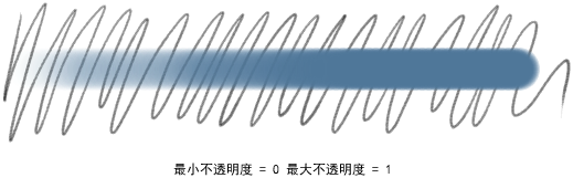

此外,可以使画笔不透明度基于您在绘图板上按手写笔的力度而变化。“Min Opacity”是画笔的最小不透明度(当您轻轻按手写笔时),“Max Opacity”是画笔的最大不透明度(当您用力按手写笔时)。如果不希望不透明度随着绘图板上的手写笔压力不同而变化,请将“Min Opacity”和“Max Opacity”设置为相同的值。

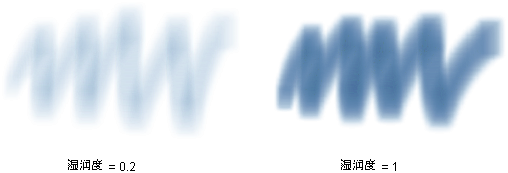

默认情况下,大多数“Marker”画笔的“Wetness”值为 0.5,它模拟有些旧的马克笔的油墨效果。您可能会希望增加“Wetness”以模拟一支崭新的马克笔,或减小“Wetness”模拟一支干马克笔或一支半干的马克笔。
使用马克笔时,如果在绘图板上按住手写笔而不移动它,会继续向画布平面应用绘画,就像一支真正的马克笔在纸上绘画一样。
“Wetness”很高(例如,0.9)时与“Wetness”很低(例如,0.1)时相比,绘画应用到画布平面的速度更快。因此,只需通过更快或更慢地移动手写笔,就可以使用马克笔创建不同类型的笔迹。

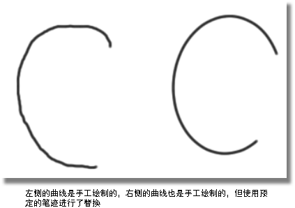

进行草图绘制时,预测笔迹功能会感知到您试图绘制的内容,并以更高的精确度进行重绘。您可以使用预测笔迹创建直线、曲线和椭圆。
