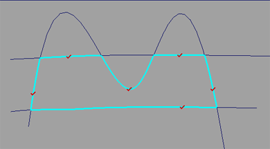

某些形状的创建需要在多个位置选择曲线。对于以下示例,我们假设要为带有红色外框的区域创建形状填充。
(此工作流同样适用于所有“Paint”>“Shape”>工具)。
将打开“Shape Editor”。
单击的点上将出现小的复选标记。粗线表示到目前为止定义的形状的轮廓。
将创建正确的形状。
