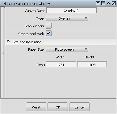

此时将打开选项框。如果选择画笔,并在不含画布平面的视图中单击,Alias 将自动打开“New Canvas”选项框,提示您创建默认画布平面。
系统会在指定的视图中创建包含一个画布层和背景层的空白画布平面。新画布出现在常规视图窗口顶部的特殊“Paint”窗口中,用于进行草图绘制。
启动 Alias 后,如果选择“Paint”工作流设置,则选择“File”>“New”会打开一个选项窗口,用以为新画布选择参数(颜色、方向、宽度、高度等)。此时会移除所有其他画布。
新画布显示在常规视图窗口顶部的一个特殊“Paint”窗口中,用于进行草图绘制,就像使用“Canvas”>“New Canvas”
时一样。
