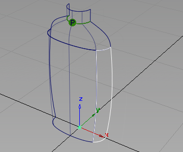

  4. 选择“Object Edit”>“Attach”>“Detach” 工具。按住 键 (Windows) 或 键 (Mac) 并选择所显示的等参线。
    提示:
    移动鼠标,检查打断工具是否锁定在等参线。

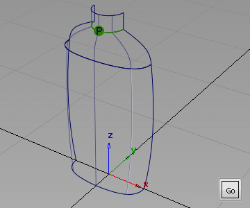

    此时将亮显等参线并出现“Go”按钮。
  5. 单击“Go”打断曲面。

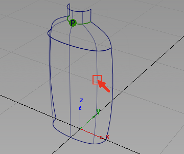

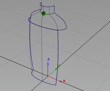

  6. 选择“Pick”>“Object” 并选择较小的曲面 (square#2)。
  7. 键删除小曲面。

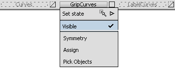

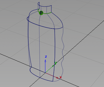

    “GripCurves”层上提供了一条曲线,可用于定义指握凹槽的轮廓。
  8. 通过从“GripCurves”层选项卡菜单中选择“Visible”使该层可见。

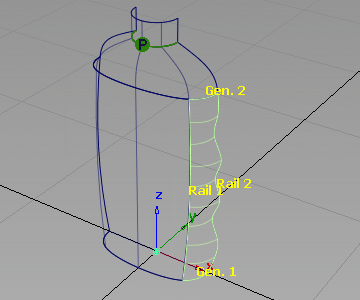

创建扫掠曲面
现在,为指握凹槽创建扫掠曲面 使扫掠曲面与瓶体曲面的边以及瓶肩曲面相切。将扫掠曲面与瓶底具有位置连续性的曲线相匹配,并在稍后将镜像曲面的指握凹槽曲线上赋予“Implied Tangency”
  1. 选择“Surfaces”>“Swept Surfaces”>“Rail Surface”。双击此图标打开选项框。
  2. 在“Generation Curve”部分,选择 2
    在“Rail Curve”部分,也选择 2
    为四个“Continuity”选项都选择“Go Position”(可以在创建扫掠曲面后更改这些选项)。
    如果选中了任何一个“Rebld”框,请单击以取消选中该框。
    提示:
    “Rebld”选项可改进边(通常是经过修剪的边)的参数化。本示例中的所有边和曲线的参数化都比较好,因此不要使用此选项。

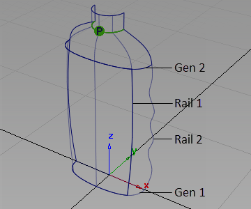

  3. 系统将提示您选择扫掠曲面的边。按照所示的顺序选择曲线:
    扫掠曲面已创建。

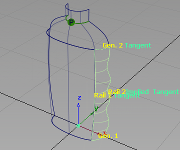

    现在,曲面仍处于选中状态并且选项窗口在屏幕上仍处于打开状态,您可以为每个边调整连续性选项。
  4. 更改下列连续性设置:
    gen2 G1 相切
    rail1 G1 相切
    rail2 Implied Tangent
    此时将根据新的连续性设置重新构建曲面。

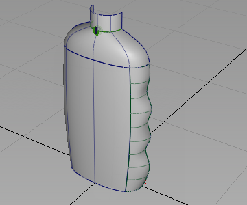

  5. 选择“Pick”>“Nothing” 以取消选择此曲面,并使用“Diagnostic Shading”来评估此设计。
    提示:
    使用窗格上的“Show”菜单禁用模型和栅格。请记住在取消着色显示后需要再次启用模型和栅格显示。

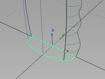

创建瓶底曲面
以平面方式创建瓶底。

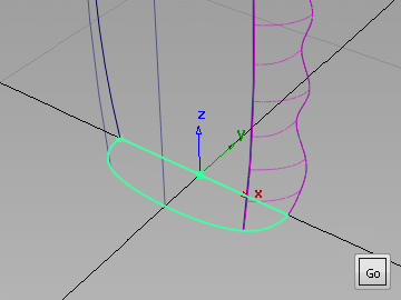

  1. 选择“Surfaces”>“Planar Surfaces”>“Set Planar”
  2. 系统将提示您拖动/选择曲线。拾取两条瓶底曲线。
  3. 单击“Go”创建平面。
    提示:
    您可以将空格键用作快捷键,而不是单击“Go”
  4. 确保将所有曲面指定给“Bottle”层。
