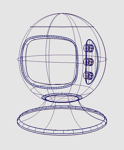

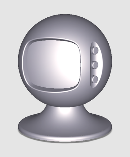

下面显示的是二十世纪七十年代的电视机样式,它是基于一个简单的球体构建的。屏幕和控件是通过相交和修剪技术嵌入到球体中的。底座是一个旋转曲面。已通过圆化工具或圆角工具处理了所有锐边。

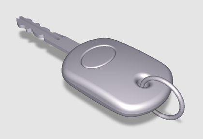

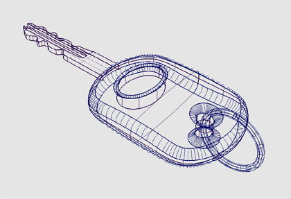

汽车钥匙模型是众多带有功能按钮的电子设备的典型代表。您可以采用设计真空吸尘器电源按钮的方法来创建钥匙链功能键。

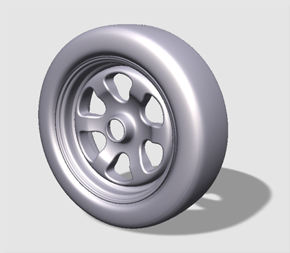

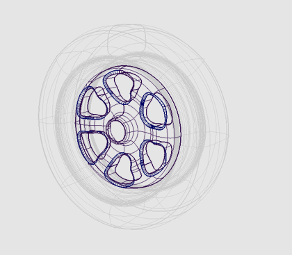

下图显示的车轮是使用一个旋转曲面和六个蒙皮曲面创建的。已使用相交和修剪技术在旋转曲面中修剪出了多个孔。

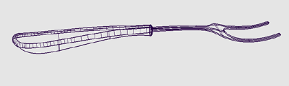

餐叉模型的构建方式与在车间中制作这些形状的方式非常相似。将餐叉想象成一个钢片,将整个钢片沿长度方向弯曲成一条平滑曲线。然后修剪出餐叉形状。餐叉柄是由两个大的单轨曲面经过相交、修剪和圆角化操作构建而成的。
