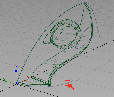

  1. 选择“Pick”>“Object”并选择吸尘器口前部曲线。
    注:
    曲面以粉红色亮显,表示这些曲面存在构建历史。修改曲线后,曲面也会随之更新。您要做的不是修改曲线,而是创建一个副本,这样就能更改形状而不会影响曲面。
  2. 选择“Edit”>“Copy”“Edit”>“Paste”创建曲线副本。
    注:
    因为新曲线是新的副本,与曲面没有任何关系,所以曲面不再以粉红色亮显。

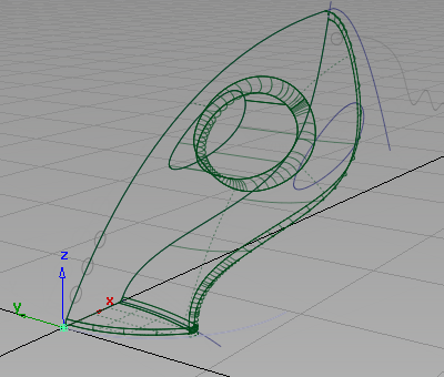

  3. 选择“Transform”>“Scale”并键入 1.75,然后按 键 (Windows) 或 键 (Mac) 以增加曲线的尺寸。
  4. 选择“Pick”>“Nothing” 取消对曲线的选择。
    使用此缩放曲线作为拉伸曲面对应的路径曲线。

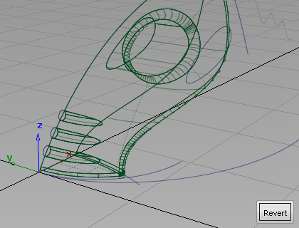

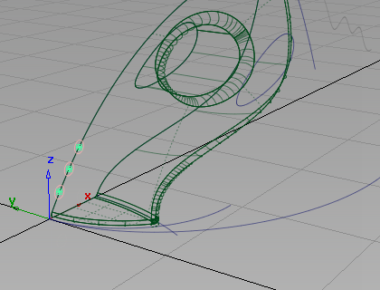

    真空吸尘器前方三个圆已模板化,这样您就不会意外拾取或修改它们。现在要取消对这些圆的模板化,然后才能够将其用作拉伸曲面的形状曲线。
  5. 选择“Pick”>“Template”,然后围绕这三个圆拖动出一个拾取框。
  6. 选择“ObjectDisplay”>“Template”,将曲线还原为可拾取的几何体。
    现在您可以沿路径曲线拉伸这些圆。

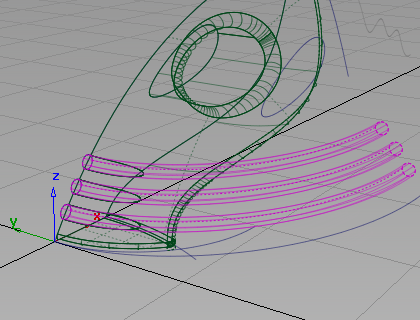

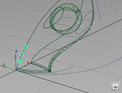

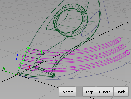

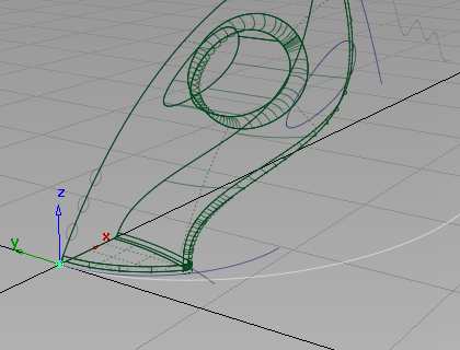

  7. 选择“Surfaces”>“Swept Surfaces”>“Extrude”。系统将提示您选择要拉伸的曲线。
  8. 拾取所有这三个圆。
    单击“Go”选择这些圆进行拉伸。

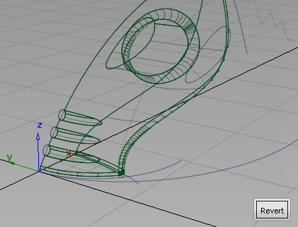

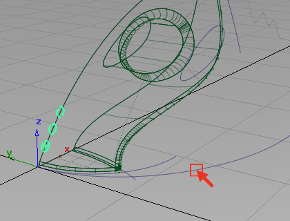

  9. 系统将提示您选择拉伸路径。单击刚刚缩放的曲线中较大的曲线,选择该曲线作为路径曲线。
    这将继上方曲面的形状之后创建另外三个曲面。

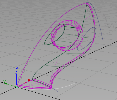

  1. 使这三个曲面保持选中状态,选择“Surface Edit”>“Create CurvesOnSurface”>“Intersect”
    这三个拉伸曲面以粉红色亮显,表示已选中这三个曲面用于进行相交处理。
  2. 由于已经选中这三个拉伸曲面,系统将提示您选择要相交的曲面。
    拾取真空吸尘器的上方曲面。
    两组曲面相交,并形成面上曲线。

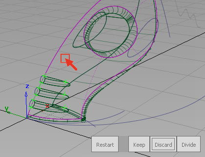

    现在,您需要从拉伸曲面开始修剪曲面的多余部分。由于在此次修剪操作中,比较容易选择要丢弃的曲面部分,因此将使用修剪工具中的“Discard”选项,而不使用“Keep”选项。

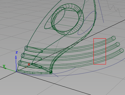

  3. 选择“Pick”>“Object”,然后拖动出拾取框以选择这三个拉伸曲面。
    提示:
    如果需要修剪多个曲面,则可以使用拾取框将其全部选中,然后再选择修剪工具。
  4. 选择“Surface Edit”>“Trim”>“Trim Surface”
    曲面以粉红色亮显。此时,系统将提示您选择修剪区域。

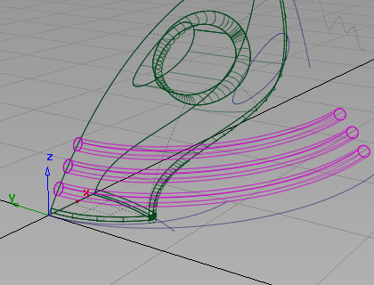

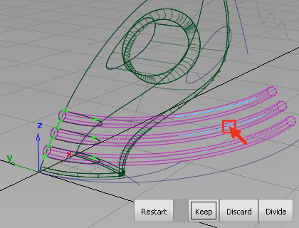

  5. 在要丢弃的区域中单击第一个拉伸曲面,

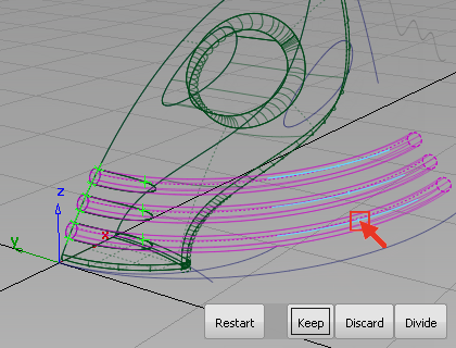

  6. 同样在要丢弃的区域中拾取第二个拉伸曲面。
  7. 同样在要丢弃的区域中拾取第三个拉伸曲面。
  8. 单击视图右下角的“Discard”
    已丢弃多余曲面。

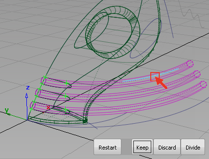

    接下来,修剪上方曲面。

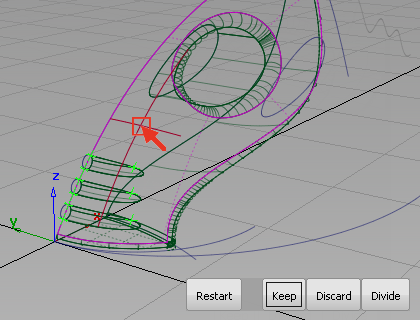

  9. 仍然是在“Trim”工具中,拾取上方曲面将其选中,准备进行修剪。
  10. 单击上方曲面的主要区域,选择该区域作为曲面上的保留部分。
    在您单击的位置将出现一个指示器,并在视图右下角显示三个按钮。
  11. 单击“Keep”修剪此曲面。
    已修剪上方曲面。

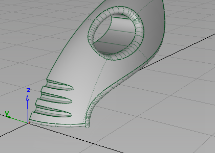

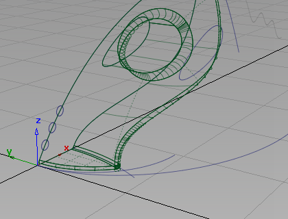

    至此,您已创建了所有主要曲面,若要更清楚地查看这些曲面,您可以隐藏“curves”层。
  13. 在“Layer Bar”上,单击并按住“curves”层以查看其下拉菜单。选择“Visible”禁用该层的可见性。
    在“Layer Bar”中,“curves”层显示为虚线轮廓,表示该层已禁用。
    屏幕上将不再显示曲线。
  14. 使用“Diagnostic Shading”评估结果。
