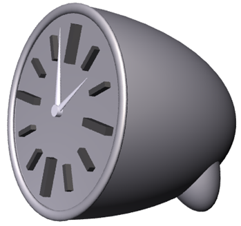

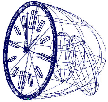

下图显示的闹钟由一个半球体构成,其边缘为圆环体,指针为立方体。首先装配该闹钟,然后将其成组并进行旋转,使其表盘朝上并呈一定角度。最后,使用两个经过缩放的球体作为支脚。阅读有关“Edit”>“Duplicate”>“Object” 工具的“帮助”文档。此工具可帮助您构建表盘上的 12 个小时刻度。

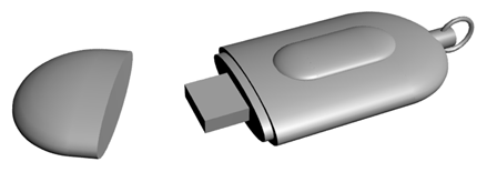

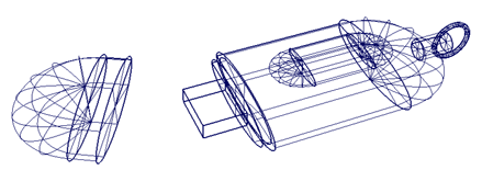

此 USB 存储器由一个圆柱体和一个半球体组成。它们使用默认大小创建并对齐,然后进行成组和非等比缩放,从而创建扁平的椭圆形。

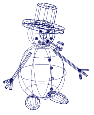

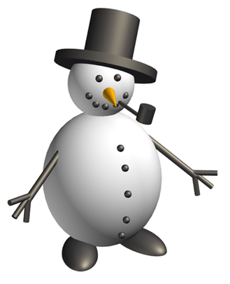

您可以通过构建雪人这个有趣的练习来使用所有的基本体工具。此处显示的模型只是一种,请发挥您的想象力创建自己的特色作品。为了节省时间,请使用“Edit”>“Duplicate”>“Mirror” 工具复制右臂来创建左臂。打开选项框以确保在正确的方向镜像了对象。例如,对头部对象或手臂对象使用“Edit”>“Group”,将其旋转到真实位置。
