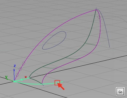

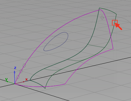

  3. 系统将提示您选择要相交的曲面。

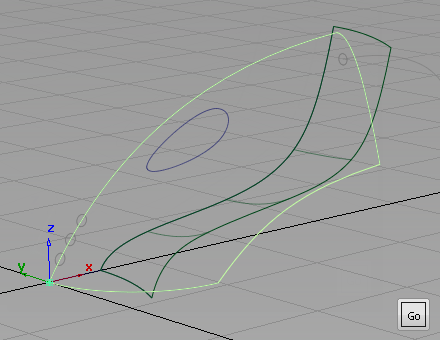

    使用鼠标左键单击上方曲面以选中该曲面。如果显示拾取选择器,请拾取轨道曲面,而不是曲线。
    曲面将亮显,并在视图右下角显示“Go”按钮。
    单击“Go”选择第一个要执行相交操作的曲面。
    此曲面以粉红色亮显。
  4. 系统将提示您选择相交曲面。

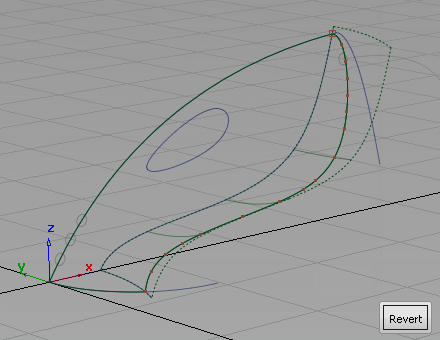

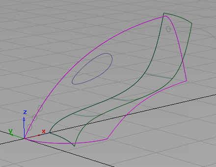

    单击下方曲面使其与上方曲面相交。

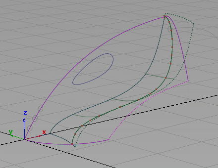

    这些曲面将相交。已创建两条面上曲线,每个曲面上一个。
    默认情况下,“Intersect”工具会在每个曲面上创建面上曲线,因此可对每个曲面进行修剪。
    现在,两个曲面均采用虚线轮廓绘制,表明每个曲面上都有面上曲线。

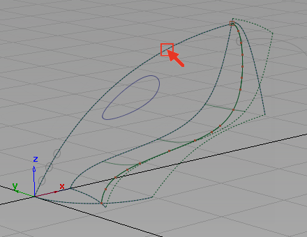

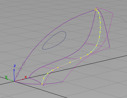

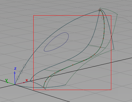

  5. 选择“Pick”>“Object Types”>“Curve on Surface”
  6. 围绕相交的曲面拖动出一个拾取框,用以拾取面上曲线。
    亮显的曲线是两条面上曲线。虽然看起来似乎只有一条面上线,但实际上却有两条,只是二者在同一位置,一条位于上方曲面,另一条位于下方曲面。
  7. 选择“Pick”>“Nothing” 以取消拾取面上线。

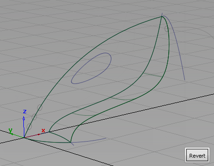

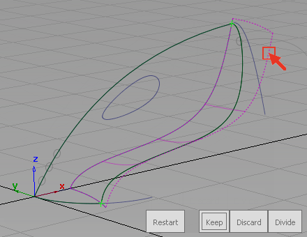

  1. 选择“Surface Edit”>“Trim”>“Trim Surface”
  2. 系统将提示您选择要修剪的曲面。
    拾取上方曲面。
  3. 然后,系统将提示您选择下列项之一:
    Shift select to add or remove surfaces or click or box select to select trim regions.
    最后一个选项允许您修剪掉曲面的多余部分,因此响应此提示。

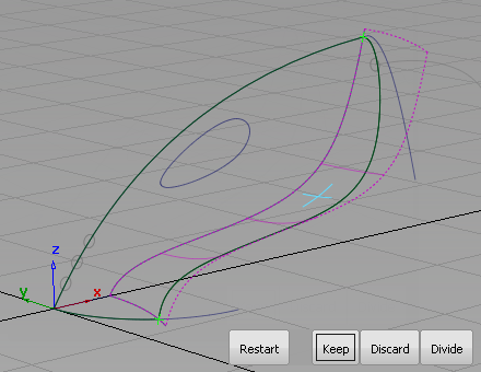

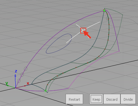

    在上方曲面内部单击要保留的上方曲面的任何部分。
    “Trim”工具将在单击位置放置一个指示器,并且视图右下角的按钮会变成可用状态。
  4. 单击“Keep”按钮。
    已修剪上方曲面。

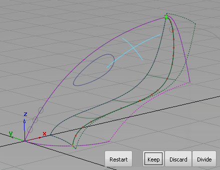

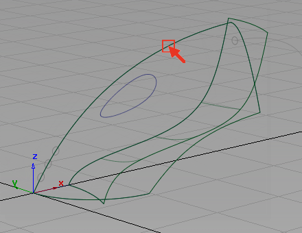

  5. 重复步骤 2 – 4 来修剪下方曲面。

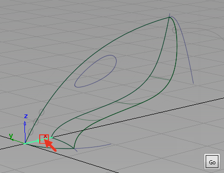

  1. 选择“Surfaces”>“Planar Surfaces”>“Set Planar” 工具。
  2. 系统将提示您选择一条曲线。
  3. 沿中心栅格线单击直线曲线,选择该曲线作为平面的第一条曲线。
    已选择该曲线,并在视图右下角出现一个“Go”按钮。
    系统将提示您选择另一条曲线。

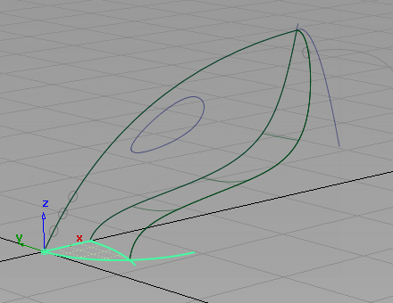

  4. 单击吸尘器口的前部曲线,选择该曲线作为平面的第二条曲线。如果出现拾取选择器,请确保您拾取了曲线而不是曲面边。
    已选择曲线。接下来,系统将提示您选择另一条曲线。
  5. 单击吸尘器口的后部曲线,选择该曲线作为平面的第三条曲线。
    已选择曲线。这三条曲线形成了一个闭合区域,会在此区域内创建平面。

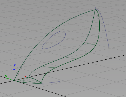

  6. 单击“Go”创建平面。
    已创建显示为黄色栅格的曲面。
  7. 选择“Pick”>“Nothing” 取消对平面的选择。
  8. 使用“Control Panel”中的“Diagnostic Shade”查看此模型。
