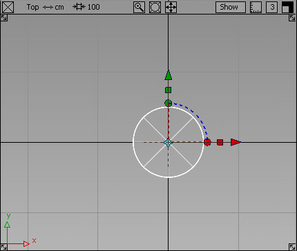

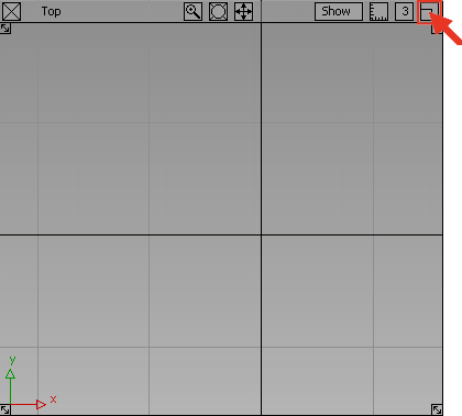

  1. 使用“Top”窗口创建第一个圆柱体。
    通过单击右上角的相应图标,最大化“Top”视图。
  2. 从工具箱选择“Surfaces”>“Primitives”>“Cylinder”。如果工具箱没有打开,请从菜单栏中选择“Windows”>“Palette”
    若要选择“Cylinder”工具,请在“Sphere”图标上按住鼠标按钮,直到显示整个“Primitives”子菜单。
    然后,单击“Cylinder”图标选择“Cylinder”工具。
    “Cylinder”工具将显示在“Surfaces”工具箱中,并显示红色的轮廓线,表明此工具处于激活状态。
  3. 可以使用不同的捕捉模式来准确放置基本体。在下面的步骤中,您将使用栅格捕捉功能以栅格原点为中心对齐所有圆柱体。栅格原点是两条深色栅格线的交点。
    若要启用栅格捕捉模式,请按住 键 (Windows) 或 键 (Mac)。
    按住 键 (Windows) 或 键 (Mac) 时,在原点附近按住鼠标按钮。继续按住 键 (Windows) 或 键 (Mac) 并移动鼠标,将新圆柱体捕捉到正确的栅格点。
    松开 键 (Windows) 或 键 (Mac) 和鼠标键。

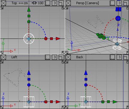

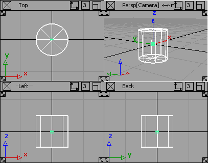

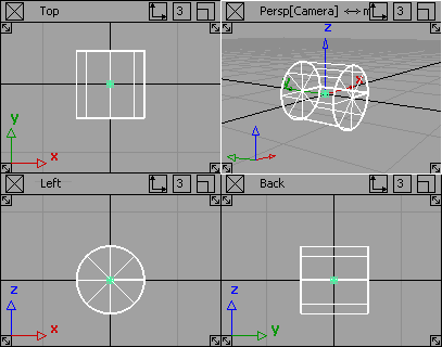

  4. 若要显示全部四个视图,请选择“Layouts”>“All Windows”>“All Windows”或按 F9 键。检查圆柱体是否已按下图所示正确放置。
    此时圆柱体保持拾取或激活状态。拾取的对象使用白色线条绘制,未拾取的对象使用深蓝色线条绘制。大多数工具和命令都应用于拾取的对象。由于已拾取了圆柱体,因此您选择的所有工具或命令都将应用于此圆柱体。
    注:
    与所有基本体一样,首次将圆柱体添加到场景中时,会出现一个操纵器。操纵器可用于变换基本体,但这不在本教程的学习范围之内。
    提示:
    若要删除此圆柱体,请按 键。

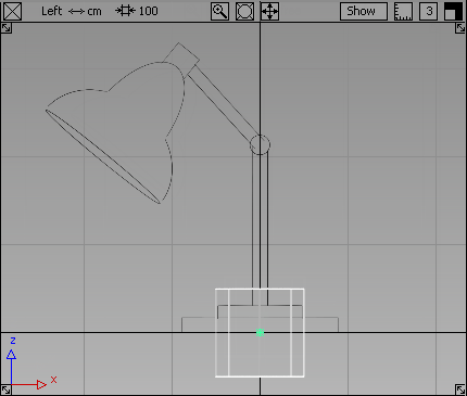

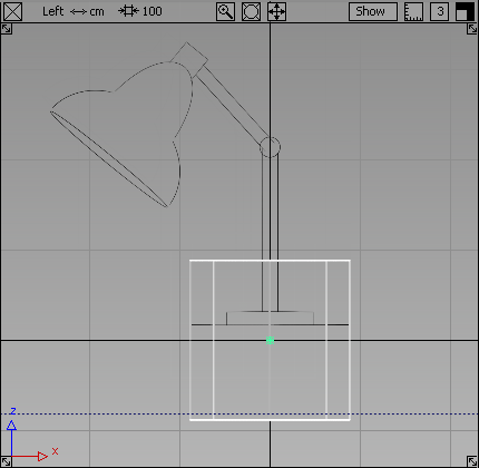

  1. 最大化“Left”视图并继续在其中工作。

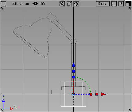

  2. 选择“Transform”>“Scale”
    “Scale”图标显示红色的轮廓线,表明此工具处于激活状态。同时,圆柱体的操纵器消失。
  3. 若要沿所有轴等比缩放该圆柱体,请使用 单击并拖动。
    将圆柱体缩放为与草图中所示的底部圆柱体等宽。此圆柱体将构成台灯的底座。

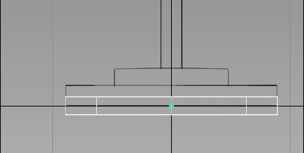

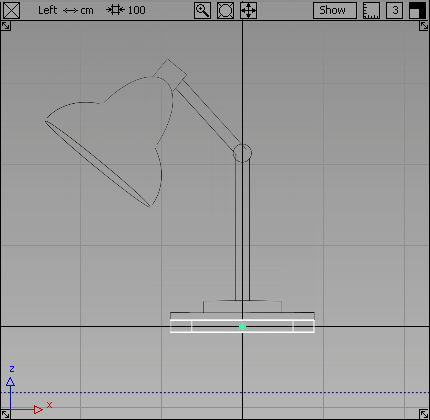

    接下来,将使用鼠标右键调整底座的垂直高度。
  4. 选择“Transform”>“Non-p Scale”
  5. 单击并拖动鼠标右键调整圆柱体的高度。将其调整为大致与草图中所示的圆柱体等高。
