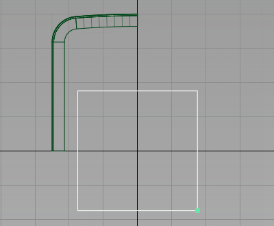

  2. 选择“Surfaces”>“Primitives”>“Plane”。系统将提示您输入新的平面位置。使用 键 (Windows) 或 键 (Mac),在栅格捕捉模式下将平面捕捉到原点。
  3. 选择“Transform”>“Scale”,键入 .35 并按 Enter 键,以减小平面的大小。

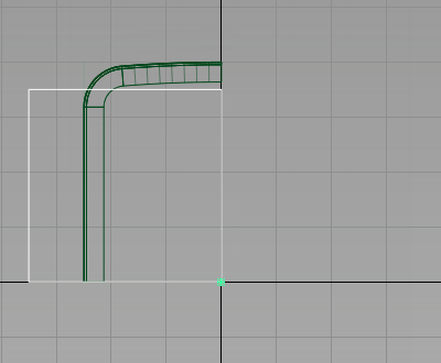

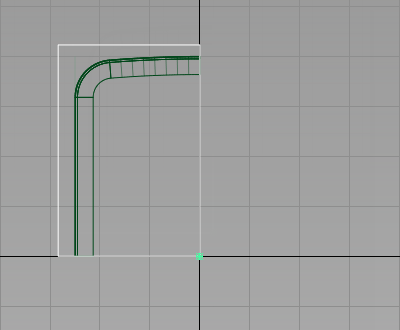

  4. 现在,将平面的轴心点设置在右下角。
    选择“Transform”>“Local”>“Set Pivot”。使用曲线捕捉功能(按住 + (Windows) 或 + 组合键 (Mac))将轴心点精确捕捉到平面的右下角。
  5. 现在,选择“Transform”>“Move”。使用栅格捕捉功能(按住 键 (Windows) 或 键 (Mac))将平面精确定位在原点。

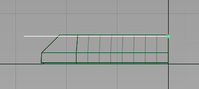

  6. 使用“Transform”>“Non-p Scale” 调整平面大小,使其大致符合设计要求。确保平面与斜边重叠。

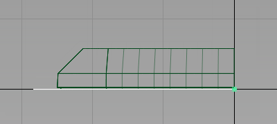

  7. 接下来,将平面沿 Z 坐标轴向上移动。
    最大化“Left”窗口。
  8. 选择“Transform”>“Move” 并键入 0,0,5.5,以将平面沿 Z 坐标轴向上移动 5.5 mm。

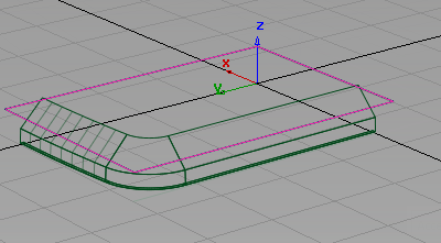

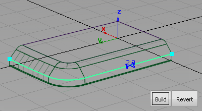

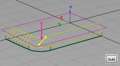

圆角平面
现在,使用“Surface Fillet”工具在一次操作中修剪前表面并创建具有半径的边。
  1. 最大化“Perspective”窗口。

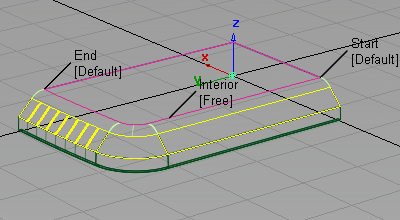

  2. 如果使用的是 Alias Automotive,请选择“Surfaces”>“Surface Fillet”“Surfaces”>“Multi-Surface Fillet”>“Surface Fillet”,然后双击此图标打开选项窗口。
  3. 将“Center Radius”更改为 2
  4. 系统将提示您选择输入曲面。选择平面。
  5. 接下来,选择第二组曲面。单击这三个斜面。
    箭头显示在两个曲面上,指示将在曲面的哪一侧生成圆角。在此例中,您希望粉色箭头指向下方,而黄色箭头指向内部。
  6. 如有必要,单击相应箭头反转其方向。
  7. 单击“Build”。
    此时将创建具有指定半径的边,并修剪所有曲面。
  8. 选择“Pick”>“Nothing” 以完成圆角。

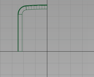

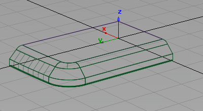

对剩余边进行圆角处理

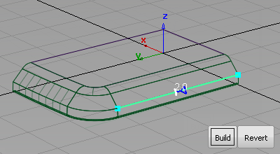

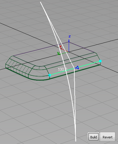

接下来,使用“Round”工具创建剩余边上的半径。
您可以使用“Round”工具或“Surface Fillet”工具创建柔化的边。由于曲面已与锐边相交,“Round”工具使用起来更加快捷。

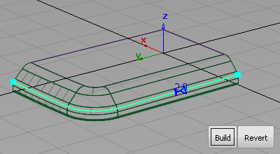

  1. 选择“Surfaces”>“Round”。系统将提示您选择一对边。单击切角和侧曲面之间的一个边。
    此时将显示半径指示器,并以白色亮显。
  2. 在提示行中键入 2 并按 Enter 键,以将半径值调整为 2 mm。
  3. 单击其他边完成圆角处理。

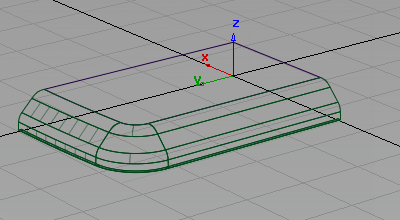

  4. 单击“Build”创建圆角曲面并修剪拔模曲面。
  5. 选择“Pick”>“Nothing” 以完成圆角。

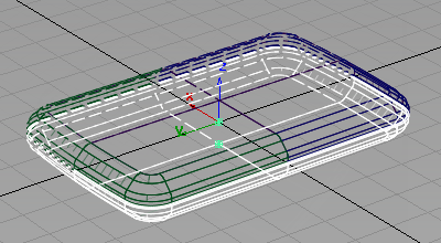

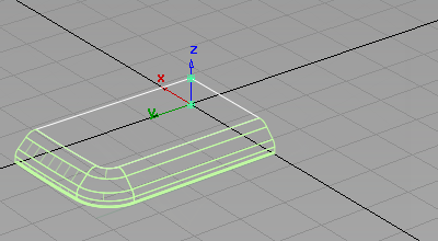

完成前壳
MP3 播放机机壳由两个相似的组件组成:前机壳和后机壳。使用镜像工具和层对称完成前机壳和后机壳。

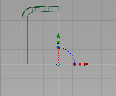

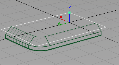

首先,创建四分之一前机壳(下方)。

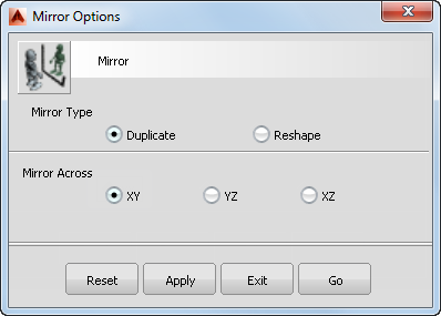

  1. 选择“Pick”>“Object” 并拖动一个选择框,框住所有曲面以将其选中。
  2. 选择“Edit”>“Duplicate”>“Mirror” 以打开镜像选项窗口。
  3. 选择 XZ 平面并单击“Go”
  4. 选择“Pick”>“Nothing” 取消对曲面的选择。

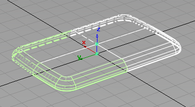

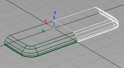

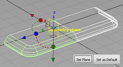

层对称
由于您使用了镜像创建下方曲面,因此可通过添加屏幕修改最顶端的曲面,通过添加按钮修改下方曲面。
但是,对于设计的左侧和右侧,您希望两侧的几何体是相同的。因此对于左右两侧,可使用层对称查看几何体的镜像图像,该镜像图像将随着曲面的继续构建而更新。
  1. 选择“Layers”>“New” 为前机壳创建层。
  2. 双击层选项卡中的 L1 并将该层重命名为“Front Casing”
  3. 选择“Pick”>“Object” 并拖动一个拾取框,框住所有曲面以将其选中。
  4. 单击“Front Casing”层,然后从下拉菜单中选择“Assign”
    新的层已被选中并显示为黄色。(如果未选择该层,请单击层选项卡上的“Front Casing”)。

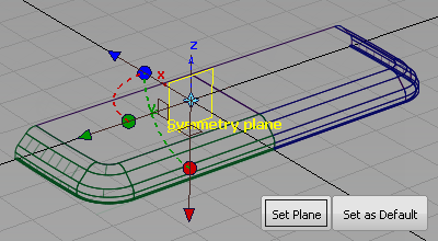

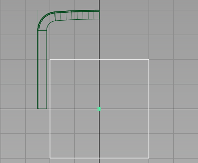

  5. 层上的对称通常用于三个坐标轴方向之一。设置“Symmetry Plane”,以便从左到右镜像几何体。
    选择“Layers”>“Symmetry”>“Set Plane”
    当前的对称平面以黄色亮显。更改平面,以便左右镜像几何体。
  6. 单击表示 YZ 平面的棕色小方块。
    黄色大平面将更改为模型的右轴。
  7. 单击“Set as Default”为之后的所有层设置此轴。
  8. 单击“Set Plane”为此层设置平面。

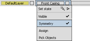

  9. 在“Front Casing”层上,从下拉菜单中选择对称选项。
    层上的几何体已镜像并显示为虚线,表明它呈现的仅是镜像的几何体,而不是真正的几何体。

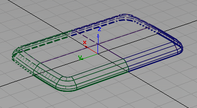

创建后壳
现在,在您开始添加前机壳的细节之前,正是复制后机壳曲面的好时机。
  1. 首先,为后机壳创建层。
    选择“Layers”>“New” 并将该层重命名为“Rear Casing”。
  2. 选择“Pick”>“Object” 并拖动一个拾取框,框住所有几何体以将其选中。
  3. 选择“Edit”>“Duplicate”>“Mirror” 以打开选项窗口。
    选择 XY 平面并单击“Go”。
    此时这些曲面已被镜像。
  4. 在这些曲面仍处于选中状态的情况下,将其指定给“Rear Casing”层。
  5. 对“Rear Casing”层启用“Symmetry”。
  6. 对“Rear Casing”层禁用“Visible”,使其不可见。
