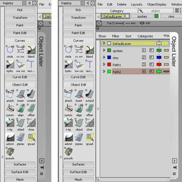

“Object Lister”图标

Embedded
启用此选项以可折叠的窗口显示“Object Lister”,未启用时在主 Alias 窗口的左侧以狭窄的竖直选项卡显示。
要打开“Embedded Object Lister”窗口,只需将鼠标悬停在其选项卡上。只要鼠标光标不超出窗口边界,窗口即保持打开状态。
窗口的选项卡上有两个小图标。如果单击 图标,则仅在单击其选项卡时打开或关闭“Object Lister”窗口。再次单击该图标,窗口将恢复为原始状态。要关闭该窗口,请单击 (关闭)图标。
也可以通过拖动列表器右下角的斜纹三角形来调整列表器大小。
