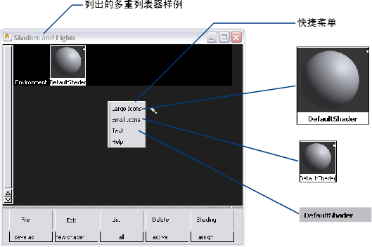

“Multi-lister”界面
标题栏
该标题栏指示在“Multi-lister”中列出的样例的类型。它还使您能够控制“Multi-lister”中样例的显示方式(文本、小样例、大样例),并使您能够关闭、平移及最小化/最大化“Multi-lister”窗口。

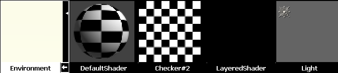

样例
在“Multi-lister”中使用了六种不同类型的样例:环境、材质球、纹理、层叠材质球、切换材质球和灯光。
这六种样例类型用于代表:
样例按以下顺序列出:环境、材质球、灯光。材质球和灯光按名称的字母顺序排列。纹理在它们所映射到的环境、材质球或灯光的旁边列出。

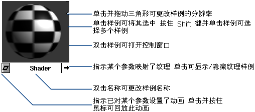

所有样例都包含一个图像和一个底栏。图像代表环境、材质球、纹理或灯光的外观。底栏包含样例名称和任何图标。
样例图像的类型及样例的使用方式随样例类型的不同而不同。但是,所有样例都具有下列功能。
单击样例可将其选中。按住 键并单击多个样例可选中多个样例。双击样例可打开样例的控制窗口。接着可以编辑特定环境、材质球、纹理或灯光的任何参数。
双击样例名称并键入新名称,即可编辑样例名称。单击并向上(更高分辨率)或向下(更低分辨率)拖动样例右侧的白色三角形,可以更改样例图像的分辨率。
如果环境、材质球、纹理或灯光具有映射到其参数之一的纹理,则该样例的右下角会有一个箭头。单击此箭头,可以切换“Multi-lister”中纹理的显示。
如果已设置环境、材质球、纹理或灯光的参数的动画,则该样例的左下角会有一个菱形。单击并按住此菱形,可以回放该样例的动画。

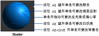

材质球样例
材质球样例使用球体代表曲面的外观。按住 键 (Windows) 或 键 (Mac) 并单击球体的不同部分,可以打开颜色编辑器并编辑材质球的“Color”、“Specular”或“Incandescence”设置(按住 + (Windows) 或 + (Mac) 并单击背景,可以打开颜色编辑器并编辑材质球图标背景色)。单击并拖动球体的高光区域,可以交互地编辑材质球的“Shinyness”或“Eccentricity”值。

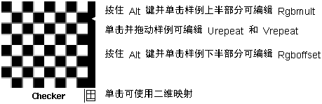

表面纹理样例
表面纹理样例显示二维纹理。按住 键 (Windows) 或 键 (Mac) 并单击样例的上半部分,可以打开颜色编辑器并编辑纹理的“Rgbmult”设置。按住 键 (Windows) 或 键 (Mac) 并单击样例的下半部分,可以打开颜色编辑器并编辑纹理的“Rgboffset”设置。在样例中的任何位置单击并拖动,可以交互地编辑纹理的“Urepeat”和“Vrepeat”值。
表面纹理样例的右下角有两个纹理映射符号。单击这些符号,可激活二维映射或三维映射。

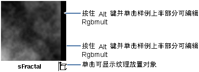

环境纹理和实体纹理样例
环境或实体纹理样例使用二维图案来代表三维纹理。按住 键 (Windows) 或 键 (Mac) 并单击样例的上半部分,可以打开颜色编辑器并编辑纹理的“Rgbmult”设置。按住 键 (Windows) 或 键 (Mac) 并单击样例的上半部分,可以打开颜色编辑器并编辑纹理的“Rgboffset”设置。
环境或实体纹理的右下角有一个纹理放置符号。单击此符号,可以在建模窗口中显示纹理的“Texture Placement Object”

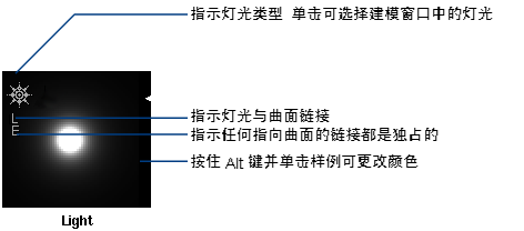

灯光样例
灯光样例代表以 20 度视野从 10 个单位之外观察时的灯光。按住 键 (Windows) 或 键 (Mac) 并单击样例,可以打开颜色编辑器并编辑灯光的“Color”参数。
灯光样例的左上角有一个灯光类型符号。如果该灯光有一个力分量,则该灯光样例也将有一个力类型符号。如果将该灯光链接到曲面,则该灯光样例还将有一个 L 符号。如果灯光到曲面链接是独占的,则该灯光样例还将有一个 E 符号。

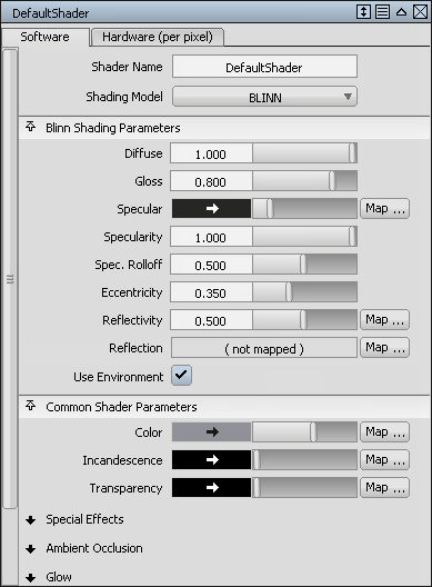

New Shader
创建与默认材质球相同的新材质球。若要基于非默认的材质球创建一个新材质球,请使用“Edit”>“Copy”。若要更改以后所有会话的默认材质球,请使用名称“DefaultShader”在默认材质球文件夹中保存一个材质球。如果在“Multi-lister”中编辑默认材质球,但不保存它,则这些更改将仅在该会话中持续。

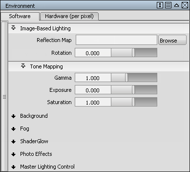

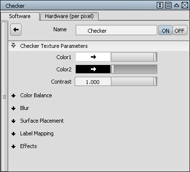

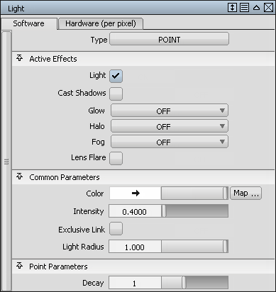

控制窗口
控制窗口有时被称为环境编辑器、材质球编辑器、纹理编辑器或灯光编辑器。
控制窗口是用于编辑材质球、纹理、灯光以及环境的界面。还可以使用控制窗口来访问颜色编辑器
控制窗口包含用于“Multi-lister”中的选定样例的一个参数列表,使您能够以交互方式编辑这些参数值或设置。存在四种不同类型的控制窗口:环境、纹理、材质球和灯光。

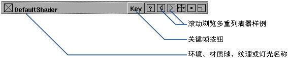

标题栏
标题栏指示“Multi-lister”中活动环境、材质球、纹理或灯光的名称。它还包含使您能够为参数设置关键帧或在“Multi-lister”样例中滚动的按钮或图标。
参数

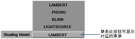

参数控制材质球、纹理、灯光以及环境的外观。每个参数都有一个描述参数的名称和一个指定(并允许您更改)参数的设置或值的字段。控制窗口包含七种不同类型的字段:名称字段、文件名字段、开关字段、菜单字段、数值字段和颜色字段。
所有参数都显示在“Software”选项卡上;可应用参数选择显示在“Hardware”选项卡上。“Hardware”选项卡具有“Per Pixel”或“Per Vertex”标签,具体取决于为“Window Display”>“Hardware Shade” 选择的“Shading Method”

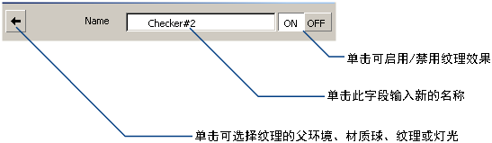

“Name”字段
“Name”字段允许您通过在字段中单击并键入一个新名称来更改材质球或纹理的名称。纹理还在名称字段的左侧有一个箭头按钮,且在名称字段的右侧有“ON”和“OFF”按钮。使用该箭头按钮可以在“Multi-lister”中选择纹理的父样例(即该纹理所映射到的环境、材质球、纹理或灯光)。使用“ON”和“OFF”按钮可以打开或关闭该纹理的效果。
“File Name”字段和“Browse”按钮
“File name”字段允许您通过在该字段中单击并键入文件名来指定路径和文件名。“File name”字段在字段的右侧也有一个“Browse”按钮。可以使用“File Requestor”,单击“Browse”按钮,选择文件。
“Toggle”字段
“Toggle”字段允许您将一个参数设置为“ON”或“OFF”
“Menu”字段
“Menu”字段允许您通过在菜单按钮上单击鼠标,然后在所需的选项上松开鼠标,从菜单列表中选择。

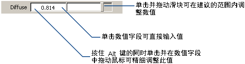

“Numeric”字段
“Numeric”字段允许您使用键盘或该字段旁边的滑块输入一个数字(也可以按住 键 (Windows) 或 键 (Mac) 并在数值字段中拖动鼠标来对该值进行精细的调整)。每个数值字段都有一个有效范围(在字段中键入可以输入的值的范围)和一个滑块范围(使用滑块可以输入的值的范围)。滑块范围代表为该参数建议的值的范围。对于所有数值字段,除非另行说明,否则有效范围均为负无限大到正无限大。

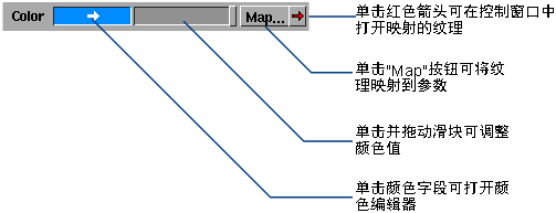

“Color”字段和“Map”按钮
“Color”字段允许您通过使用滑块指定颜色,通过单击颜色字段并打开颜色编辑器来指定颜色,或通过单击“Map”按钮将纹理映射到该参数。如果将纹理映射到颜色字段,则会在“Map”按钮的右侧出现一个红色箭头按钮。单击此红色箭头可以为该纹理打开控制窗口

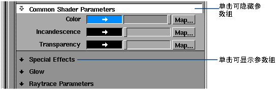

参数组
在控制窗口中,参数是按组进行组织的。可以单击参数组的名称显示或隐藏该参数组。

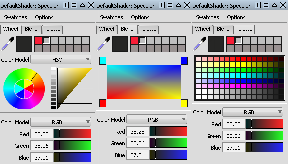

颜色编辑器
颜色编辑器是用于更改环境、材质球、纹理和灯光的颜色的界面,在控制窗口中该界面旁边有一个颜色字段。
颜色编辑器有三个选项卡,使您能够根据您喜欢的方法选择颜色:一个调色盘和三角形;一个用于在四种颜色之间过渡的框,和一个调色板。

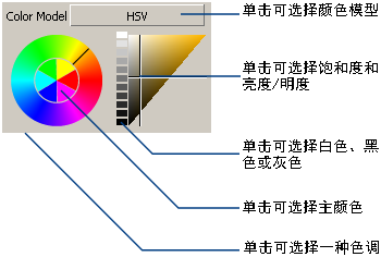

调色盘和颜色三角区
此区域使您能够使用调色盘和颜色三角区选择颜色。
Color Model
控制颜色三角区是否使用 HSL 或 HSV 颜色模式。
Color Wheel
使您能够选择:
  • 色调,单击外部环
  • 基色,单击内部圆盘。
Color Triangle
使您能够选择:
白色、黑色或灰色,单击样例的柱
饱和度和亮度/明度,在颜色三角区中单击。

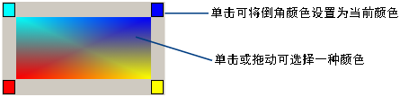

Blending box
过渡框代表四种颜色的过渡(在调色板的四个色块中的颜色)。可以在过渡框内任何位置单击或拖动,使用过渡框选择颜色。
设置当前颜色(例如,使用滑块),然后单击过渡框的色块,可以更改该框的色块颜色。

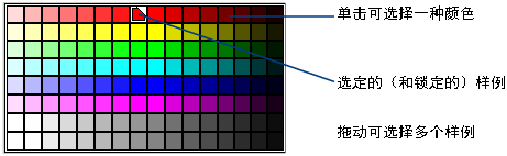

Swatches
“Swatches”区域使您能够从可自定义的色样集合中选择一种颜色。

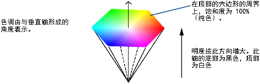

HSL 颜色模式
HSL 颜色模式使用艺术家所熟悉的维度来指定颜色:色调、亮度和饱和度。这三个维度是使用一个双六角形锥体来代表的。
在 HSL 和 HSV 颜色模式之间有一个主要的区别。在 HSV 颜色模式中,完全饱和的颜色(例如,纯红色)和白色的明度为 100%。在 HSL 颜色模式中,完全饱和的颜色的亮度(明度)为 50%,而白色的亮度(明度)为 100%。在 HSL 颜色模式中,会感觉到纯白色比完全饱和的颜色(例如,纯红色)“更亮”。

HSV 颜色模式
HSV 颜色模式使用的维度与 HLS 颜色模式相似:色调、饱和度和(亮度)明度。这三个维度是使用一个单六角形锥体来代表的。
Hue
色调是人们用于区分各种颜色的特性。例如,红、绿和黄都是色调。在 HSV 六角形锥体中,色调是通过围绕垂直轴的角度来测量的。红色处于 0°,绿色处于 120°,而蓝色处于 240°。
Saturation
饱和度是区分颜色强弱的特性。饱和度为 100% 时,会感觉到色调最强;而饱和度为 0% 时,色调为灰度,即没有任何色调,仅有黑、白或灰色暗影。在 HSV 六角形锥体中,100% 的饱和度处于六角形的周界,而 0% 的饱和度处于该六角形锥体的中心轴处。
Value
明度是亮度值;它区分颜色的明暗。黑色的亮度值为 0%,而白色的亮度值为 100%(且饱和度为 0%)。六角形锥体的该点的明度为 0%;该明度会沿着锥体的轴增加到顶部曲面处的 100%。
注:
如果明度 = 0,那么颜色为黑色,而不管色调和饱和度的值为多少。换句话说,没有灯光就是黑色。

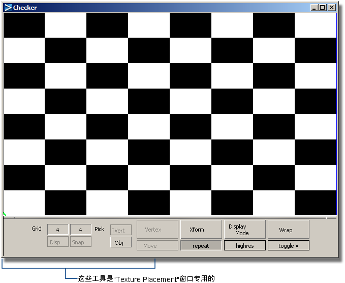

“Texture placement”窗口
“Texture Placement”窗口有时被称为“Texture Space Editor”。
“Texture Placement”窗口显示映射到曲面的纹理,并使您能够以交互方式定位纹理。此窗口的两个维度(S 和 T)代表活动曲面的两个参数化维度(U 和 V)。因此,映射到活动曲面的纹理将显示在与该曲面相对的“Texture Placement”窗口中。
请注意,进行草图绘制或绘画时,如果使用球体内的纹理,则并非所有纹理参数都可用。
位于“Texture Placement”窗口底部的按钮使您能够编辑纹理相对于曲面的位置和方向。

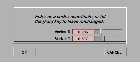

Set Vertex
使您能够输入数值 S 和 T 值来重新定位选定的顶点。选择“Set Vertex”之后,会显示以下对话框。
还可以在“Texture Placement”窗口上移动鼠标指针并按 S 键,选择“Set Vertex”功能。
