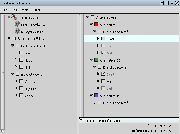

“File”>“Reference Manager”
使您能够导入以下两大工作流使用的参考数据:导入大量工程数据并同时维护交互性能;导入大量设计数据并为设计审阅提供备用的着色和比较。
“Reference Manager”菜单
“File”菜单
Import
可用于将参考文件(.wref 文件)导入到 Alias 中。参考文件位于项目的“reference”文件夹中(默认)。
Translate
可用于将几何体文件转换为参考文件。参考文件的扩展名为 .wref,默认情况下位于当前项目的“reference”文件夹中。
可导入 Alias 的所有文件格式都可以转换为参考文件。
Pack
将您的所有数据存储在同一文件夹中以方便传输,其中包括您的 Wire 文件以及它指向的所有参考文件。
Import From Vault
可用于将参考文件(.wref 文件)从 Autodesk Vault 导入到 Alias 中。参考文件位于项目的“reference”文件夹中(默认)。
“Edit”菜单
Remove File
从“Reference Manager”或“Alternative”中移除所选参考文件。
Remove Alternative
移除所选备用项(在“Reference Manager”窗口的右侧)。这与在“Alternative”上单击鼠标右键并从菜单中选择“Remove Alternative”的作用相同。
New Alternative
创建新的备用项(在“Reference Manager”窗口的右侧)。选择参考文件后,这些文件会成为备用项的一部分。
Duplicate Alternative
为所选的备用项创建一个副本。该副本放在所选备用项的下方,并称为“<备用项名称>的副本”。
Promote Geometry
复制所选的参考数据部分,并将其变换为真实的几何体。(使用“Pick”>“Pick Reference”可以在视图窗口中选择各个组件。)
Promote Shader
将所选参考对象的材质球放在“Multi-lister”中,供再次使用。(使用“Pick”>“Pick Reference”可以在视图窗口中选择各个组件。)
Retessellate
根据选项框中新的镶嵌细分选项重新转换所选的参考文件。
“View”菜单
Reference Files
仅显示“Reference Manager”窗口的左侧。
Alternatives
仅显示“Reference Manager”窗口的右侧。
Both
显示“Reference Manager”窗口的两侧(“Reference Files”和“Alternatives”)。
+/- All
展开或折叠所有参考文件和备用项的内容。
“Filter”菜单
选择哪些类型的对象显示在“Reference Manager”窗口中:曲面、曲线、网格或壳。
转换参考选项
从“Reference Manager”菜单中选择“File”>“Translate”,打开选项框。
Use project directory
如果选中此框,则参考文件将保存到当前项目下的“reference”目录中。如果“reference”目录不存在,则会创建此目录。
如果未选中此框,参考文件将保存到“Reference Directory”字段中指定的目录中。
Curve Tolerance
用于控制精度的弦公差,完成转换后将按此精度绘制曲线。此值越高,参考曲线越平滑。
Surface Tessellator
在“Fast”或“Accurate”镶嵌细分之间进行选择。快速镶嵌细分可能会忽略一些局部细节。
Surface Tolerance
控制将曲面分成三角形的精确程度。
重新镶嵌细分参照选项
如果选择此工具,则所选的所有项目(各个参考文件、备用项、层或组件)都将根据所选选项重新进行镶嵌细分,而不必再次转换整个参考文件。
从“Reference Manager”菜单中选择“Edit”>“Re-tessellate”,打开选项框。
Tessellator
Tolerance
控制将曲面分成三角形的精确程度。
